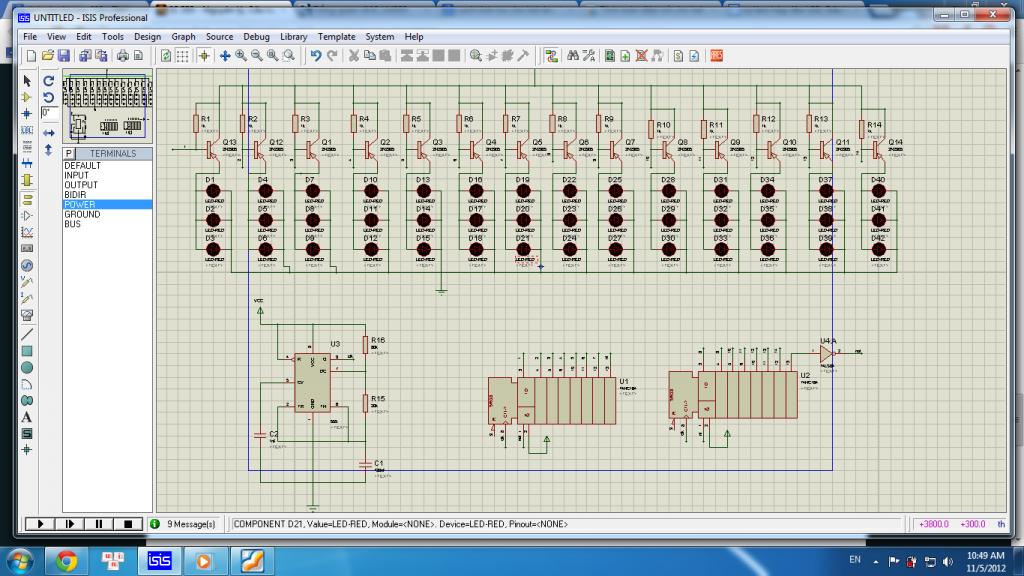

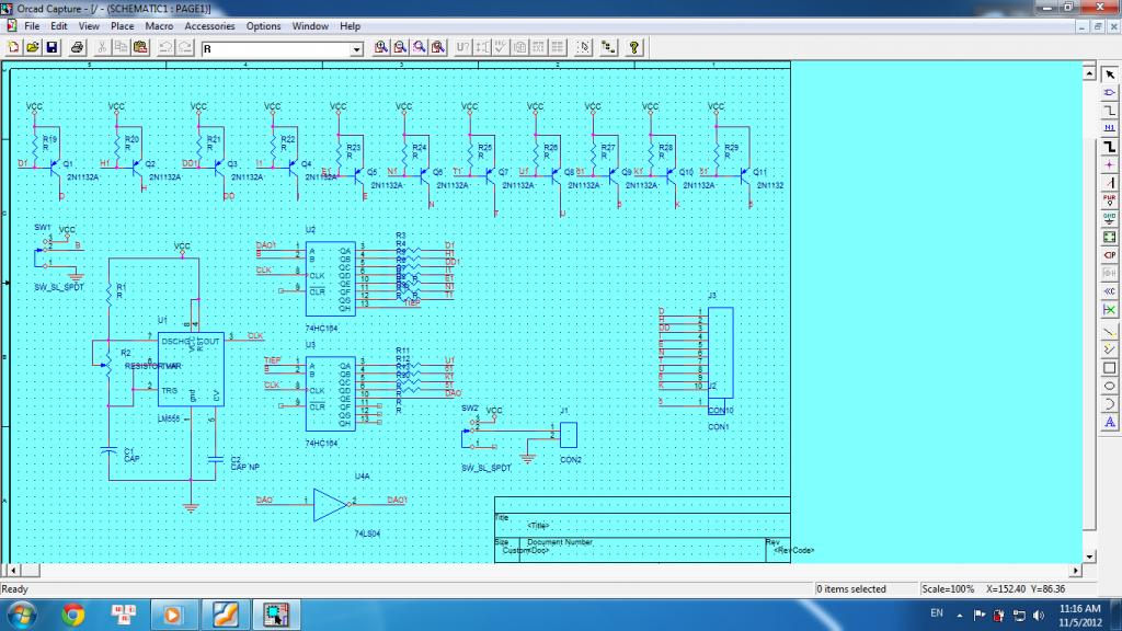

Bạn có thể làm theo mạch sau ở đây mình chỉ dùng 8 đầu ra nếu cần hơn bạn có thể mắc thêm 595 vào.Nguyên văn bởi chanbo Xem bài viếtcho mạch đèn chạy sáng lan rồi tắt dần từ trái qua phải bạn ah...hỏi các anh khóa trước thì cá anh bảo dùng 555 tạo xung ,, với 74164+ 7404 (cổng not) để chạy sàng lan tát dần bạn ah,,,
bạn có thể hướng dẫn mình thiết kế mạch ấy được chứ??hii
Nguyên văn bởi dao Xem bài viếtNếu bạn muốn led sáng dần từ LED đầu đến LED cuối rồi tắt dần từ LED đầu đến LED cuối bạn có thể mắc theo sơ đồ sau:
Mạch trên mình đã test trên Proteus và đã chạy. Ở đây phần tạo xung bạn có thể lấy từ nguồn bất kỳ, cổng đảo U2:A bạn có thể sử dụng IC 4069 hoặc ghép bởi transistor và điện trở, IC chủ đạo trong mạch này là 74HC595. Chúc bạn thành công.VNATR Forum:

bạn dùng 74hc164 và 555 bạn nhé

Nguyên văn bởi chanbo Xem bài viếthi..mình đang dùng 555 + 74hc164 mà..mình vừa thiết kế 2 bản mạch mô phỏng với nguyên lý..mong anh em chỉ bảo để bản mạch được hoàn thiện hơn
chỉ bảo cái gì vậy bạn???????????
muốn người ta chỉ bảo thì bạn phải đưa mạch lên chứ bạn nói vậy thì chỉ cái gì?
