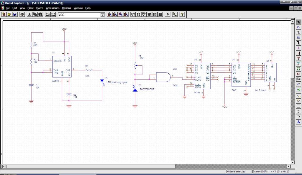

    Sao cái mạch của mình dùng bộ thu phát hồng ngoại để tạo xung vuông 0V-4,5V rồi mà sao nó đếm không chính xác nhỉ? Nó chạy loạn xạ hết cả lên 0-4-7-5-9-8-1...... Ai cho mình biết lý do đc không? Giúp mình với sắp phải nộp bài rồi, cảm ơn các bạn nhìu lắm lắm!
    bạn up mạch lên thì mới biết được lỗi ở đâu chứ
      bạn up mạch lên cho mọi người xem đi. Nếu bạn làm cặp thu phát hồng ngoại thì bạn nên mắc mạch trigơ 555 kết hợp với LED thu. đảm bảo với bạn là chạy chuẩn

        cầu xin sự giúp đỡ của mọi người, mình sắp nộp bài rồi, mày mò mãi mà không ra
          giúp mình với các bạn ơi huhu.....
