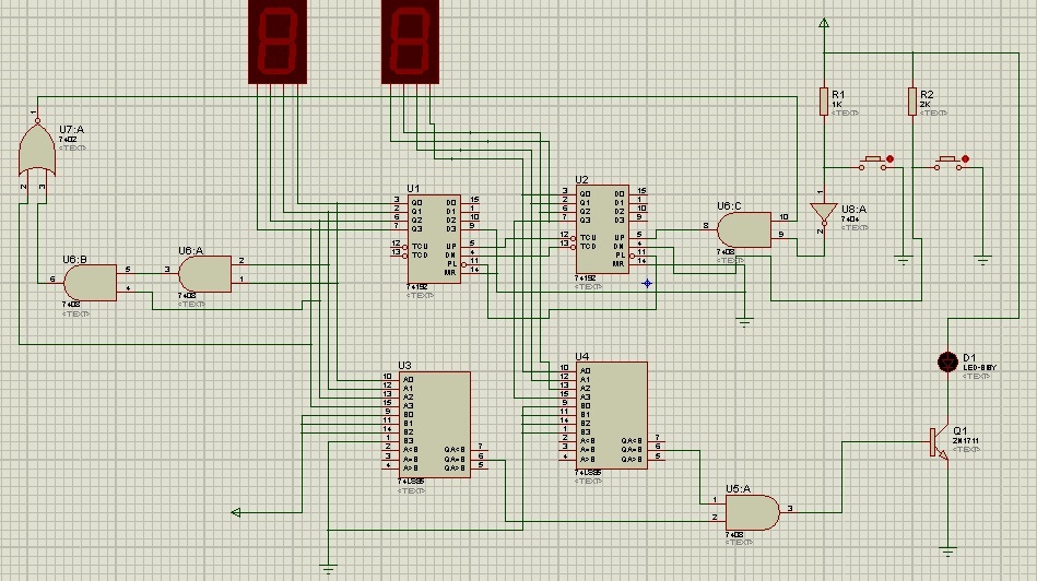

    Mọi người xem hộ em cái mạch này với.mach này lỗi khi đếm lùi từ 9 về 8. ví dụ từ 19 giảm 1 thì thành 19 nhưng trên led lại tăng thành 28.ai bít lỗi này không sửa giúp em với

      cảm ơn bạn nha nhưng mình xem qua mạch của bạn rùi. mạch của bạn đấy là mạch đếm lui với số định trước không đúng với yêu cầu của bài mình.
      bìa của mình có 2 nút tăng giảm giá trị khi được kich mở.và tăng giảm tùy ý trong khoảng 0-70 đến 70 thì dừng và chỉ có thể giảm xuống.mình đang sai ở đoạn khi đếm đến 70 nhưng ấn nut giảm thì giảm được xuống 69 rồi sai luôn không giảm dần giá trị nữa. bạn xem lại hộ mình cái
        bài bạn đếm tứng số 00-70,70-00 phải ko, khi ấn nút bấm phải ko.có gì đâu.cứ đặt trước giá trị là 70,nguyên lý ấn tứng số như bài bạn là do nguyên lyys của nó thôi.cứ nhận dc 1 xung vào thì dc 1 số đếm.bài của tôi cũng gần y chang vậy mà.bạn chỉ cần sửa chút thôi

          nếu bạn thấy bài của tôi dùng dc thì bạn chỉ cần đặt giá trị là 70,rồi cho cái nút bấm vào chỗ cấp xung vao mạch.bạn đếm lên hay xuống tùy thích trong khoảng 00-70,70-00.muốn hiện số bao nhiêu cũng dc.muốn 50 dừng 50.lên hay xuống.tùy bạn gạt cái công tắc thôi.bạn hiểu ko.
          nguyên lý mạch đếm là cứ đưa xung vào mạch thì mạch đếm,dừng xung thì ngưng đếm

            còn bài của bạn do bạn chưa đặt giá trị đếm lùi thôi

              ý của mình là khi có 1 xung vào chân up thì giá trí tăng lên 1 khi vào chân down thì giảm đi 1. vd tăng từ 0.....23 nếu gặp xung ở chân down thì giảm đi 23 22 21...10 cứ gặp xung đếm lên thì tăng xuống đếm xuống thì giảm.bh đến gt 70 thì giữ nguyên và đếm xuống 1 đơn vị khi gặp xung đếm xuống chứ không phải tăng từ 00 chạy đến 70 rồi từ 70 lại chạy về 0. bài của mình thì chạy cũng đáp ứng dc như thế. nhưng chi khi nào đếm đến 70 thì nó đếm ngược lại không còn chính xác nữa còn các giá trị khác thì vẫn bt.
                ???chẳng hiểu ?tôi biết bạn ko cần chạy 1 mạch đến 70.như tôi nói đố thôi.đương nhiên khi có 1 xung up tăng 1,down giảm 1.giảm hay tăng đến số nào do bạn muốn.chỉ cần cho 1 xung vào chân up hay down thôi.ví dụ như bấm up.ấn nút bấm 1 xung vào.tăng 1,bấm nữa tăng 2,...6,không bấm nữa thì dừng lại.muốn đếm xuống bấm down.1 xung vào down giảm đi 1 còn 5.ko bấm nữa thì dừng tại đây.tôi chạy thử rùi.đáp ứng yêu cầu đó.bài bạn thiết lập còn thiếu.sở hok tôi đến đây thôi nếu ko tôi chịu.tôi làm cái mạch này nhiều rùi
                bài tôi bạn chỉ cần thiết lập lại giá trị cần đếm,thiết lập lại chỗ đưa xung vào úp down là xong.cho lun kái nút bấm vào

                  dù sao cũng cảm ơn bạn mạch của mình sửa được rùi
