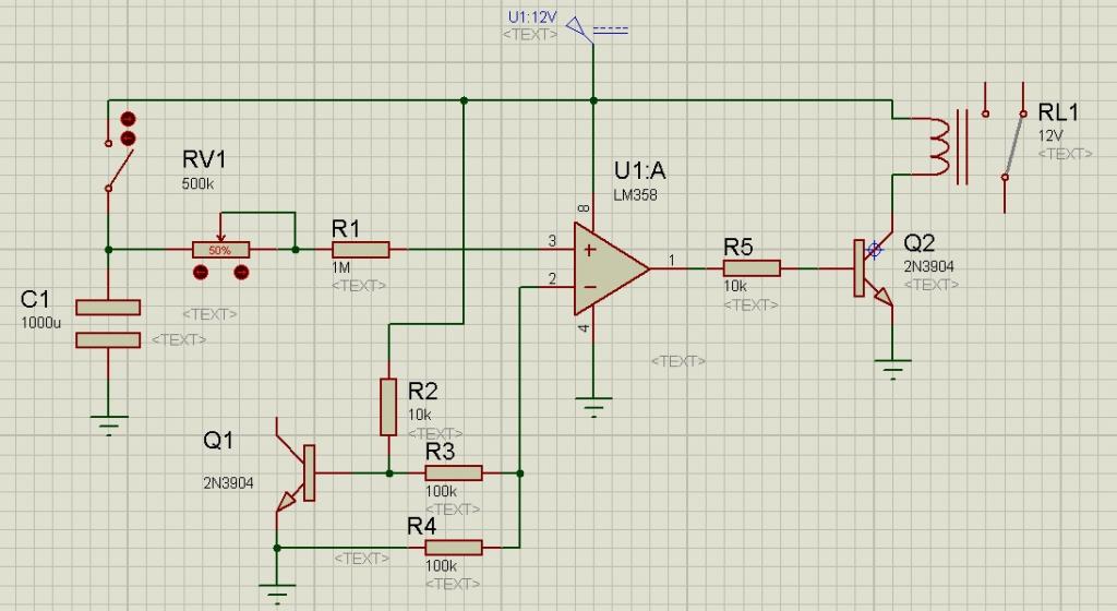

    Tình hình là mình có bài tập thiết kế mạch delay dùng ic lm358 tạo trễ 15s. Cụ thể là khi cấp nguồn cho mạch se đóng động cơ chạy 15s. Sau đó đông cơ tắt và 1 đèn led se bật. Đề bài khó quá minh chưa biết bắt đầu từ đâu

    Thay đổi trị số của C1, RV1, R1 để làm sao ra đc phù hợp 15s.

      mình thử mô phỏng mạch của bạn nhưng đầu ra đóng mãi mà chả tắt. mình kéo biến trở rồi mà không thấy tắt
        Bạn dùng mạch RC cho ngõ in(-), biến trở VR cho ngõ in(+), ngõ ra kích cho BJT đóng/ngắt rờ le(NO, NC, COM).
        NO mắc tới motor.
        NC mắc tới đèn led.
          Bỏ con R4 đi .
