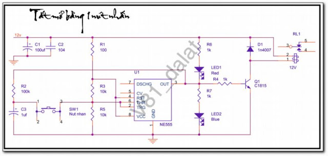

    Mình muốn có 1 mạch on/off bằng 1 nút nhấn, nhưng khi cấp nguồn rơ le phải luôn ở trạng thái mở, chỉ khi nhấn nút nó mới đóng, rút nguồn ra lập tức phải về trạng thái mở chờ cấp nguồn mới nhấn nút đóng tiếp. Mình có làm theo sơ đồ này nhưng cứ cấp nguồn là rơ le đóng liền nên không sử dụng được. Cám ơn mọi người nhiều.
    Mình dùng để đóng cho inverter, PHẢI cấp nguồn mới bật được công tắc, không có nguồn không thể bật công tắc được tránh tình trạng công tắc bật trước cắm nguồn sau cháy mosfer

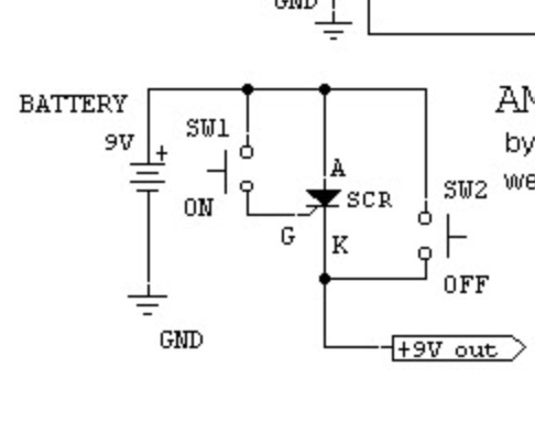

      1. Dùng SCR để giữ relay.
      2. Dùng tiếp điểm của relay để nuôi mạch cấp điện cho relay.
      Khi rút dây nguồn ra, relay nhả. Khi cắm dây nguồn, relay chưa có điện. Ấn nút thì relay được cấp điện, đóng nguồn. Muốn off thì chế thêm nút off.
        Như này phải ko Mod?
          Đúng vậy đó bạn ạ. Bạn nối relay vào giữa "+9V out" và "GND" là có được cái mạch như ý muốn của bạn.
          Chỗ nút nhấn "ON", bạn có thể nối tiếp thêm một điện trở vài trăm Ohm để bảo vệ cực khiển của SCR khỏi bị quá dòng, cho an toàn.
            Vậy như mạch trên muốn dùng cho điện 12v thì cần cải tiến thêm như nào vậy mod, ắc quy của em 12v? Không dùng ic ổn áp nhé? Cám ơn mod.
              Thay mỗi cái relay, thay relay 9V bằng relay 12V là xong. Thêm điện trở tầm 1k giữa nút ON và cực khiển.
              Nếu SCR không ON được (relay không đóng) thì giảm dần điện trở.
              Điện trở không cần lớn, dùng loại thường là được.
              Ấn ON, nếu relay hít được, bỏ nút ON ra relay vẫn hít thì SCR tốt. Ấn OFF rồi bỏ ra, relay nhả, đúng như yêu cầu của bạn.
              Nếu bạn có sẵn relay 9V mà không muốn mua relay khác thì bạn có thể lắp nối tiếp thêm một điện trở theo công thức R = (12 - 9)/ Ir với Ir là dòng qua relay khi cấp điện 9V.

                    - Một relay, 1 điện trở, 1 SCR và 2 nút nhấn - đơn giản và đảm bảo đúng yêu cầu.
                    - Đừng phân vân nữa, cứ làm đi sẽ thấy nó OFF vô tư... chỉ trừ trường hợp cái nút OFF bị hỏng tiếp điểm
                    Khi nhấn nút OFF, SCR bị mất nguồn cấp cho A-K nên SCR sẽ off. Nhả nút OFF ra, relay nhảy (ngắt mạch) ngay.
                      Khi nhấn OFF, nó nối tắt SCR. Dòng qua SCR=0 nên nó ngưng dẫn.
                      Khi nhả nút OFF, dòng qua cuộn dây rờ le thay đổi đột ngột tạo ra áp thay đổi đột ngột. Em thì nghe nói áp thay đổi đột ngột thì SCR tự chuyển sang trạng thái ON. Em chỉ nghe "truyền thuyết" nói thế thôi chứ chưa ráp mạch thế này nên không biết có đúng không. Bởi vậy còn đang phân vân.
