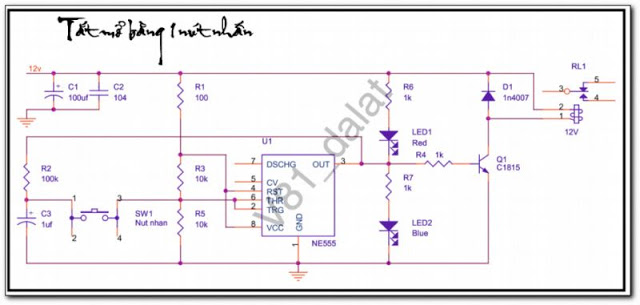

            Đã làm xong tối qua nhưng thấy có 2 nút on/off thật bất tiện. Giờ mình muốn chỉ có 1 nút vừa on vừa off nhưng vẫn đảm bảo yêu cầu là khi mới cấp nguồn relay phải off, nhấn nút mới on, phòng khi cấp nguồn nó on luôn thì toi mất cái inverter, cảm ơn mọi người.

              Mình muốn có 1 mạch on/off bằng 1 nút nhấn, nhưng khi cấp nguồn rơ le phải luôn ở trạng thái mở, chỉ khi nhấn nút nó mới đóng, rút nguồn ra lập tức phải về trạng thái mở chờ cấp nguồn mới nhấn nút đóng tiếp. Mình có làm theo sơ đồ này nhưng cứ cấp nguồn là rơ le đóng liền nên không sử dụng được. Cám ơn mọi người nhiều.
                Vậy thì sửa lại cái mạch 555 đi. Chỗ chân Vcc và CV nên cho thêm 2 cái tụ lọc nhiễu. Chân Reset thì tách riêng ra, nối với 1 điện trở lên Vcc và 1 tụ xuống mass thì khi vừa cấp nguồn là rờ le OFF.
                Hoặc không cần mạch reset, rờ le nối vào chân discharge là xong. Tiết kiệm được R4 và Q1

                  Mới đầu mình làm theo sơ đồ dùng con 555, nhưng khi cấp nguồn thì rơ le đóng luôn. Làm tiếp theo sơ đồ dùng scr 2p4m thì được nhưng phải có 2 button on off bất tiện cho chị em phụ nữ sử dụng. Giờ mình muốn có 1 mạch có 1 nút nhấn on/off, mạch này chỉ hoạt động khi được cấp nguồn, lúc cấp nguồn luôn luôn là off, ko được on, chỉ khi nhấn nút mới on, trường hợp chị em quên giật phắt dây nguồn ra trong lúc mạch đang on thì lập tức rơ le phải nhả về off chờ lần cấp nguồn kế tiếp. Lúc đầu mình quên mất không ghi yêu cầu của mạch là 1 nút nhấn on/ off, xin lỗi mọi người.

                    Tức làd trong mọi trường hợp, chỉ có thể nhấn nút on đóng rơ le sau khi đã cấp nguồn cho inverter. Tránh trường hợp rơle đóng sẵn cấp nguồn làm hư hỏng, vì rơle chính là để bật công tắc của inverter.

                        Không không mod ơi, không có yếu tố điện lưới ở đây mà. Cái mạch inverter của mình dùng dây kẹp cọc bình, trong 1 lần sơ ý bật công tắc trước mới kẹp cọc nên nó tèo. Giờ mình muốn phải chắc chắn có điện vào inverter thì cái công tắc mới on được và phải off khi rút kẹp bình ra. Mạch này chạy luôn bằng điện 12v của bình mà, thanks mod đã nhiệt tình.

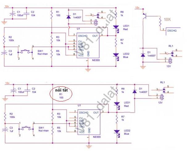

                          Thì tại con Q1 là c1815 nó có chức năng đảo ngược mà. Bỏ nó đi thì mọi việc sẽ ngược lại. Lúc đầu ON sẽ thành lúc đầu OFF.
                          Bỏ Q1 đi thì có thể nối rờ le vào chân discharge (chịu dòng 200mA). Nghe nói có 1 số loại 555 chân discharge giới hạn dòng ở 50mA thôi. Nếu không đủ để kéo rờ le thì thêm 1 con transistor loại PNP để tăng dòng lên.
                          Hoặc là nối thẳng rờ le vào ngõ ra OUT của 555. Lúc đó phải bỏ con trở R1=100 ôm đi, nối thẳng lên +12V luôn

                            Cảm ơn bạn rất nhiều.
