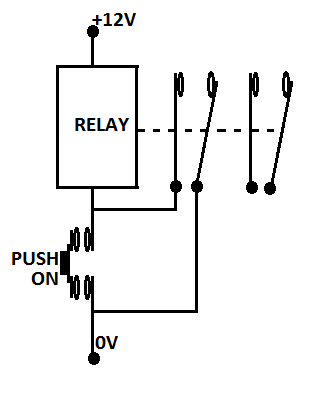

    Duong_act nói dùng rờ le 2 tiếp điểm, thì chắc là 1 tiếp điểm cho tải, 1 tiếp điểm để giữ rờ le.
    sau.ph
    • #32
      - Dùng 1 cái trigger cũng được. SET sao cho khi cấp điện thì relay OFF. Mỗi lần ấn nút nhấn ON/OFF là 1 lần nhận xung vào, trigger chuyển trạng thái. Ấn nút lần nữa, lại chuyển trạng thái...
      - Dùng vi xử lý. Cái này tôi chưa được học nên không rành, hè hè...
      Đúng ra là 2 cặp tiếp điểm. Nút nhấn mắc song song với cặp tiếp điểm cấp điện cho relay và để giữ relay. Khi ấn nút, relay được cấp điện, các tiếp điểm đóng lại. Khi thả nút nhấn ra thì relay vẫn giữ. Rút nguồn thì relay nhả. Nút này không OFF được.
            Vừa xem lại đúng là e ko đọc kỹ. Nhưng nếu thêm 1 diot thì cần 1 tiếp điểm thường mở là đủ
