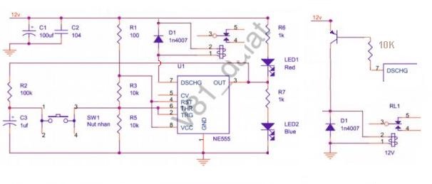

    Có rất nhiều cách để đáp ứng yêu cầu của bạn là on/off dùng một nút nhấn. Nhưng yêu cầu khi mất nguồn cấp thì mạch luôn ở trạng thái mở thì bạn nên làm theo hướng dẫn của bác Quế Dương ở post 37 ấy dùng vi mạch 4017 là tốt nhất. Bạn có thể mở rộng cách điều khiển linh động hơn với nhiều thiết bị, vì 4017 là ic decade counter nên khi mất điện sẽ reset về trạng thái mặc định ban đầu là bắt đầu đếm từ 0 và relay sẽ mở mà không phụ thuộc vào trạng thái đang hoạt động của mạch. Khi ráp thực tế bạn nên thay đổi giá trị của C3 và R4 để có thể chống rung phím tốt hơn. Mạch này nhỏ gọn ứng dụng cho mạch cầu thang rất tốt và các mạch khác nữa.
    Tư duy thêm một chút nữa là nếu áp dụng vào các công tắc đèn nhà bạn, buổi tối đang dùng rồi bị mất điện, sáng ra đi làm có điện trở lại thì bình thường thì mọi thiết bị đang bật sẽ vẫn bật, còn sử dụng mạch này thì yên tâm luôn.
    Dùng IC timer 555 hoặc 4013 cũng có thể làm được nhưng sẽ không có sự ổn định tuyệt đối như 4017 đâu.

    Vậy bác cho hỏi con transistor BC547 có thể thay bằng c828 hay c1815 không?
      được mà bạn. nó chỉ là con khóa đóng mở dòng cho relay thôi. c828, c945, c1815 nói chung là dòng C là ok

        Vậy mấy con tụ nó ghi như vậy là tụ hoá hay tụ gốm vậy bác? Không thấy có ký hiệu +/-

          mắc tụ cho 555 và relay thì mắc như thế nào, tụ bao nhiêu mf vậy bạn?
          Dùng tụ khoảng 100uF, 1 con mắc song song với rờ le và 1 con mắc song song với chân 1 và 8 của 555 (có trở 100 ôm) Nhớ mắc đúng chiều +/-
          Dùng đồng hồ đo xem cuộn dây rờ le bao nhiêu ôm rồi tính ra dòng qua rờ le là bao nhiêu. Từ đó mới chọn transistor và trở phân cực thích hợp. Nếu dòng khoảng 100mA thì mắc thẳng vào 555 luôn không cần gắn thêm transistor.
            tụ không ký hiệu +/- là loại tụ gốm không phân cực. nó có tác dụng chống rung phím cơ học. bạn cứ tưởng tượng mỗi lần bấm phím công tắc là một lần nhấn nhưng trong một lần nhấn đó sẽ có rất nhiều xung nhiễu khiến mạch làm việc chập chờn.
              Nối vào ngõ Out mức cao mới cần bỏ con trở 100 ôm (vì làm sụt áp khi có tải). Bạn vẫn để nguyên con trở 100 ôm và gắn thêm tụ lọc cho 555 và tụ lọc cho rờ le.
              Ắc qui vẫn bị sụt áp nhất là khi dùng kẹp tiếp xúc không tốt. Thời gian sụt áp rất nhanh nên dùng đồng hồ đo không phát hiện được. Phải dùng oscillo mới thấy.

                Vậy cứ theo sơ đồ kia mà làm thôi phải ko bác, có cần phải chỉnh sửa gì nữa không, ví như c3, r4?
                  bạn cứ lắp theo mạch kia và thay r4 = 10k, sau đó thử thực tế, sửa giá trị r4 nếu cần thiết, vì đôi khi bạn tận dụng lại phím bấm cũ rã ra từ mạch nào đó.
                  nếu mạch làm việc vẫn khó tắt hoặc khó bật, bạn thay đổi r4 trong khoảng 10k-22k là được, đừng để 1M vừa khó kiếm linh kiện vừa nhiễu nhiều

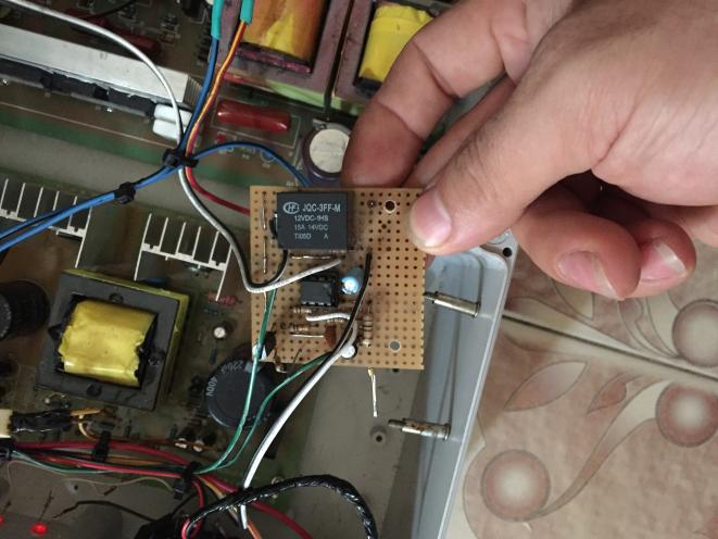

                    Lắp mạch như bạn nói, tức con a1015 vào chân 7. Lắp vào inverter thử khi inverter không chạy thì đóng cắt ngon, inveter chạy phát nó rè rè rè...cái relay. Đo áp ắcquy vẫn 13v tức ko phải sụt áp. Đã nối thông con trở 100 vẫn ko ăn thua
                    "Sao lạ vậy?"
                    Rơ le kêu lạch tạch , chứ sao lại kêu rè rè ?

                      Trong này có bác thanhfdc hay làm về inverter.. Chắc là bác ấy sẽ giải thích được điện áp trên ắc qui như thế nào? tại sao rờ le lại kêu rè rè.

                        Bác chủ thớt phải đưa ra cái sơ đồ mà bác ấy lắp theo, ảnh mạch thực tế mà bác ấy lắp, điểm lấy nguồn cho bo mạch kia... Thì mới bắt bệnh chính xác được.
                        Khi kích ko chạy thì mạch chạy bình thường, kích chạy thì relay kêu thì đoán mò rằng nó bị nhiễu từ cái IVT ảnh hưởng sang.
                        Xử lý thì: lấy 2 dây nguồn cấp riêng cho mạch ngay từ cọc bình, thêm tụ bypass 104 vào chân 1 - 8 IC 555...
                        Rồi thì dòng CMOS như HA17555 dễ bị ảnh hưởng bởi nhiễu, nên phải có tụ dập mass ở chân 5, chân 7 ko dùng thì phải treo lên Vcc qua trở 10K...

                          Đây là mạch mình làm, clip các bạn xem ở link youtube, cái rơ le nó tạch tạch liên tục nên tạo ra tiếng rè rè, nguồn cho mạch lấy ở bình, trước mạch IVT
                          http://youtu.be/hOoeMUh36ys
                          • #58

                            Tại nó tạch tạch liên tục thành ra nghe nó rè rè,, mới đầu tưởng IVT làm sao, đấu công tắc cơ cho IVT thì vẫn bình thường.

                              Trong clip minh họa, tiếng rè rè nghe đúng là rè rè.
                              Như vậy là relay được cấp nguồn bằng accu vẫn có thể bị rè rè... rè rè ?

                                Có khi nó bị nhiễu thật, giờ bật on cho mạch nhưng không đấu vào ivt thì mạch chạy ok, lấy công tắc khác bật ivt lên lập tức mạch bị luôn. Chả hiểu.
