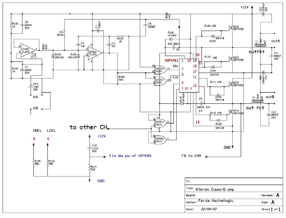

Mình tìm được cái mạch âm li calss D này, nhưng xem mãi mà vẫn không nghĩ ra phần tạo xung tam giác ở chổ nào?. Có bác nào cao tay xem phân tích giúp nào...!!
Phân tích mạch Amli calss D.

Không biết bạn định lắp classD để nghe nhạc gia đình hay để làm phóng thanh . Nếu định làm để nghe nhạc gia đình thì bác tham khảo con TDA8950 hoặc TDA8954 nhé..... Đủ dùng đấy .!!!!Nguyên văn bởi TP_Electro Xem bài viếtMình biết mấy ic chuyên dụng cho class D toàn công suất trên dưới 100w trở lại thôi. Với HIP có thể làm đc công suất lớn có thể trên 1000w.
Nhìn mạch thấy vô lý. Góc trên bên trái là cầu phân áp 12V xuống 6V, qua mạch opamp đệm thì điện áp trung bình vẫn là 6V bị con điot 4148 ghim áp mất tiêu rồi làm sao còn tín hiệu?
Tương tự, bên phải có 2 con fet là mạch nửa cầu, điện áp trung bình cũng là 6V qua mạch hồi tiếp về cũng bị con diot 4148 ghim áp mất tiêu.
Mạch vẽ rối quá, không biết có nhìn nhầm chỗ nào không?sau.ph
Theo cách mắc thì 2 con điốt đó để giới hạn biên độ tín hiệu. Nhưng vì tín hiệu có lẫn điện áp DC nên lúc nào điốt cũng dẫn (trừ có khi tín hiệu biên độ âm lớn). Nếu muốn sửa lại thì 2 con điôt và ngõ vào (+) op-amp phải nối vào mass giả 6V. Phần sau thì mình chưa xem kỹ nên không biết còn gì sai nữa không.Nguyên văn bởi TP_Electro Xem bài viếtQuan trọng là sao mình ko nhìn ra khối tạo xung tam giác đâu nhỉ. Mình nghĩ các diode đó nhằm giới hạn biên độ tín hiệu vào thôi hà.
Mạch này không dùng xung tam giác, cũng không có tần số cố định. Nó chỉ dùng mạch so sánh. Khi điện áp ngõ ra thấp hơn qui định thì con fet high side dẫn liên tục cho đến khi điện áp vượt ngưỡng thì chuyển sang con low side dẫn.
