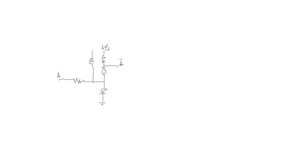

    Tớ có bài tập về nhà là vẽ (thiết kế) cổng NOT dùng linh kiện là đi ốt và điện trở, tớ đã dùng đủ mọi cách như nối đất điện trở, 2 đi ốt //, 2 đi ốt nối tiếp, 2 đi ốt ngược chiều nhau ..v...v... nhưng thấy cách nào cũng có vấn đề, thấy chưa đúng, bạn nào sửa giúp mình với ?
    Đây là 1 thiết kế của tớ, theo nguyên lý hình như vẫn sai.
    dieu đó là ko thề, hum trước có bạn cũng pót bài nè rùi, ko dc đâu bạn ah, phải dùng tran mới dc. ko tin bạn cứ thử xem. đừng lảng phí thời gian nữa. dùg tran đi

      Không thể chỉ dùng diode và trở để tạo cổng NOT được. Bạn buộc phải dùng transitor.

        nếu ko thể làm dc thì thầy ko thể ra làm bài tập rồi.tranistor cấu tạo cũng là 2 diode mà.thay con tran bằng diode là dc mà.Click image for larger version

        nhác bật proteus các bác thông cảm
          lâi 1 bác nữa ko làm mà khoe rùi, hum trước cũng chủ đề nè, 1 bác cũng chắc ăn 100% là dc, sau 1 hùi hí hóe với protues, bác ấy đành ra lời xin lỗi, vì chưa uống lưỡi trước khi nói,hjhj, 2 di ot mac lai thành tran dc, thí mình ko cần dùng tran nữa, dùng diot cho nó oi, và mới lạ công nghệ,hehe

            Bác này quên điều cơ bản rồi !!!!
              đúng đấy các bác, hôm nay ông thầy trả lời, ông bảo là toi đánh đố mấy anh, chứ không làm dk đâu.

                Thiết nghĩ nếu vậy người ta chả mất thời gian nghĩ ra transistor. Làm 2 con diode cho nó ngọt
