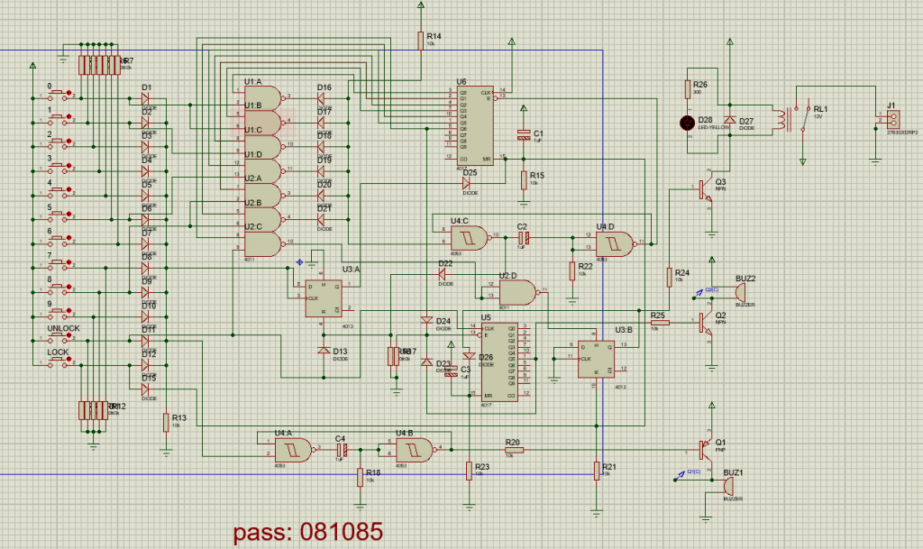

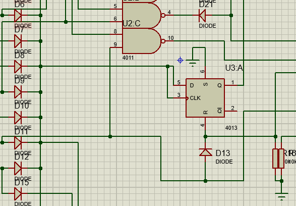

Mạch này e tham khảo trên mạng và lấy về, e mô phỏng trên proteus nó đã hoạt động, nhưng e k hiểu nguyên lý hoạt động của con ic 4013 U3:A, tại sao khi e ấn sai mật khẩu thì chân Q của D Flip-Flop lại lên mức cao ạ, mặc dù khi ấn đúng thì các chân tín hiệu của U3A vẫn như lúc sai ạ. Cụ thể là khi ấn đúng thì chân D và Clk đều lên mức cao, chân reset vẫn ở mức thấp -> đầu ra Q ở mức thấp. Khi ấn sai chân D và chân Clk đều mức cao, chân reset vẫn mức thấp -> Q lại là mức cao. Mong các anh chị trong nhóm giúp e khai thông ạ!!! Em chân thành cảm ơn!
Các bác giúp e về mạch khóa số điện tử dùng ic 4017 với ạ
Đầu ra của D flip-flop chỉ thay đổi khi có xung (sườn lên hoặc xuống). Với mỗi một lần nhấn phím thì bạn thay đổi mức logic vào chân clk của FF -> output sẽ thay đổi. muốn biết tại sao nhấn đúng nó out thấp, nhấn sai out cao thì phải tìm hiểu hết cả nguyên lý của mạch này. Chúc may mắnNguyen Nhan Tinh

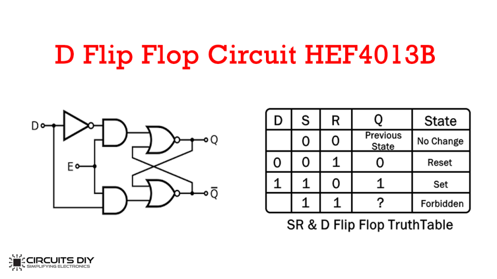

Theo bảng sự thật thì hình như có vấn đề ở chân SNguyên văn bởi HuyTranMTA Xem bài viếtMạch này e tham khảo trên mạng và lấy về, e mô phỏng trên proteus nó đã hoạt động, nhưng e k hiểu nguyên lý hoạt động của con ic 4013 U3:A, tại sao khi e ấn sai mật khẩu thì chân Q của D Flip-Flop lại lên mức cao ạ, mặc dù khi ấn đúng thì các chân tín hiệu của U3A vẫn như lúc sai ạ. Cụ thể là khi ấn đúng thì chân D và Clk đều lên mức cao, chân reset vẫn ở mức thấp -> đầu ra Q ở mức thấp. Khi ấn sai chân D và chân Clk đều mức cao, chân reset vẫn mức thấp -> Q lại là mức cao. Mong các anh chị trong nhóm giúp e khai thông ạ!!! Em chân thành cảm ơn!
- 1 like
không phải có vấn đề đâu bạn.Nguyên văn bởi davidcopy Xem bài viết
Trust table của nó hơi khác so với D flip-flop mà mình đã học thôi.
link:
https://www.ti.com/lit/ds/symlink/cd...ct%252FCD4013B
page 10.Nguyen Nhan Tinh

Bác cho e hỏi 2 con 4011 trong mạch này có tác dụng gì vậy ạ?Nguyên văn bởi heront Xem bài viếtĐầu ra của D flip-flop chỉ thay đổi khi có xung (sườn lên hoặc xuống). Với mỗi một lần nhấn phím thì bạn thay đổi mức logic vào chân clk của FF -> output sẽ thay đổi. muốn biết tại sao nhấn đúng nó out thấp, nhấn sai out cao thì phải tìm hiểu hết cả nguyên lý của mạch này. Chúc may mắn
