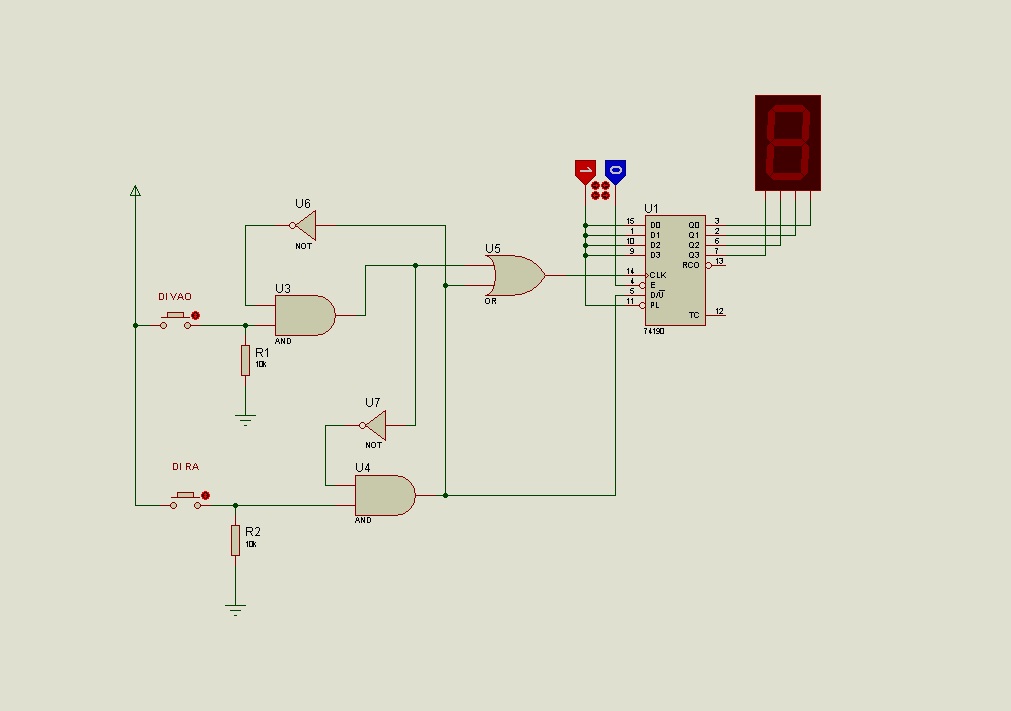

Em đang làm bộ đếm người ra vào trong 1 phòng học và giới hạn là 9 người ( cho ngắn gọn), nếu quá số người thì đèn LED sáng lên. Nhưng e mới làm đc bộ đếm tiến, còn bộ đếm lùi e chưa làm đc. Em muốn cả bộ đếm tiến và lùi cùng 1 con LED 7 thanh đc ko ạ. Em dùng ic 74LS93 nhé. Các tiền bối có kinh nghiệm chỉ giáo dùm e vs. Thanks!!!!!

Nguyên văn bởi thang37 Xem bài viếtchân số 5 nếu = 0 thì đếm lên,=1 thì đếm xuống với 74190
Nguyên văn bởi nh0k Xem bài viếtvâng cái đó e cũng biết, nhưng ý e là vừa đếm đc lên, lại vừa đếm đc ngược. Ví dụ như e cho led hồng ngoại ở cửa chẳng hạn khi người đi vào, nó sẽ đếm tiến, khi đi ra nó sẽ đếm lui.Không biết thì hỏi,muốn giỏi phải học.
E-mail:
Nguyên văn bởi nh0k Xem bài viếtChài, e đâu phải loại thích mỳ ăn liền. E cũng đã lên ý tưởng này + thử 1 số lần rồi, nhưng kiến thức hơi yếu nên mới lên đây nhờ tiền bối tư vấn cho thêm 1 chút, có gợi ý vẫn hay hơn là đi gg đọc triền miên đủ các tài liệu
ngược lại khi đi ra thì khóa tín hiệu đi vào và cho chân 5=1
cả 2 khi khóa đều cho 1 xung clk vào chân 14 để đếm lên hay xuống tùy vào điều kiện đi vào hay ra.Không biết thì hỏi,muốn giỏi phải học.
E-mail:
mach dem tien lui.rar
uppp cái, e mới làm đc cái đếm lùi cho 2 cổng, bác nào rảnh giúp e hoàn chỉnh cái mạch vs. Kiểm tra dùm e xem e lắp LED hồng ngoại như vậy đựoc chưa ạ ( A1, A2 là nối vs LED phát). Nhân tiện cho e hỏi chân 15, 1, 9, 11 của con 74192 và chân 3, 4, 5 của con 74247 là nối vào đâu ak, Proteus nó mặc định nối thế này làm khi chạy vào altium e bị động quá, ko biết nối ra sao hay để trống. Bác nào rảnh giúp e cái, e thanks trc!!!!!!!!!!
