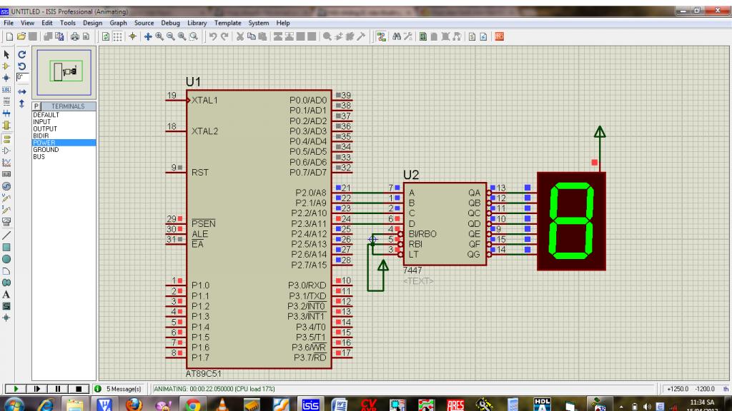

Chào các bạn, các bạn cho mình hỏi là hiện nay các IC nào thường được dùng phổ biến để tạo mạch tổ hợp giải mã LED 7 đoạn ? như mình thì mình biết IC 74LS47 và bạn nào có file demo Proteus đơn gian thiết kế mạch tổ hợp đếm từ 0-7 thì cho mình xin tham khảo với, xin cám ơn các bạn.

Code :#include<reg52.h>
#include <delay.h>
void main()
unsigned char i,ma[]={0,1,2,3,4,5,6,7,8,9};
while(1)
for(i=0;i<10;i++)
P2=ma[i];
delay(200);
}vanduc0211@gmail.com
