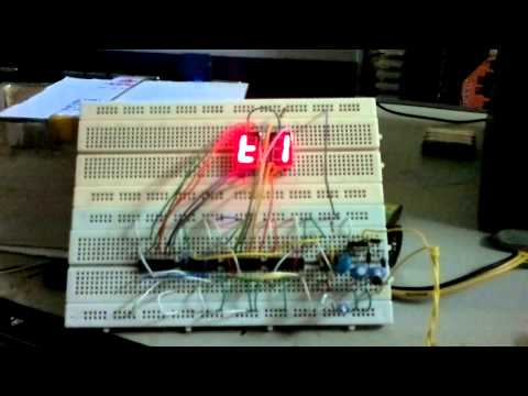

    Em lắp mạch đếngu7o7x5c từ 99 về 0 như hình vẽ :
    Em chỉ thay 74LS47 bằng con 74LS247 để hiển thị số 6 và 9 cho đẹp

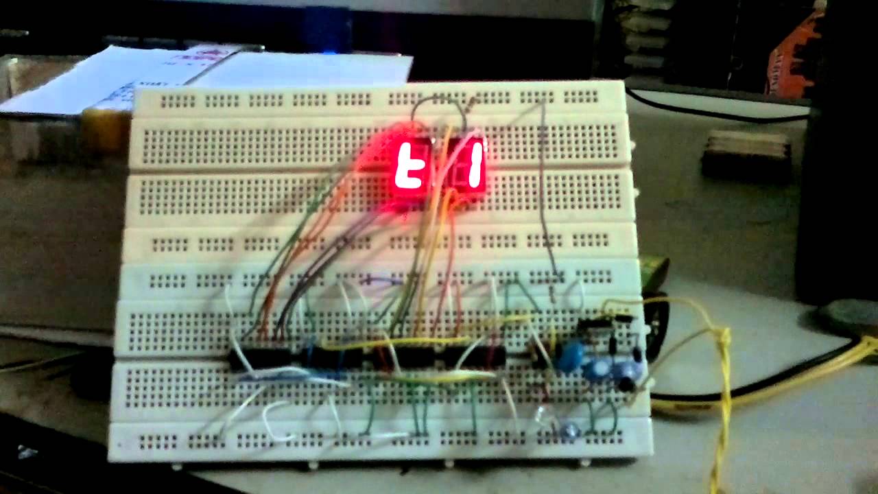

    Nhưng ban đầu thì ko ra 99 mà ra chữ tùm lum như vầy :
    sau đó thì mạch hoạt động bình thường ko có gì nữa
    Bác nào giúp em bỏ đoạn đầu và sao cho nó hiện luôn 99 ngay lúc đầu dc ko ạ !
    Cảm ơn các bác trước ạ !

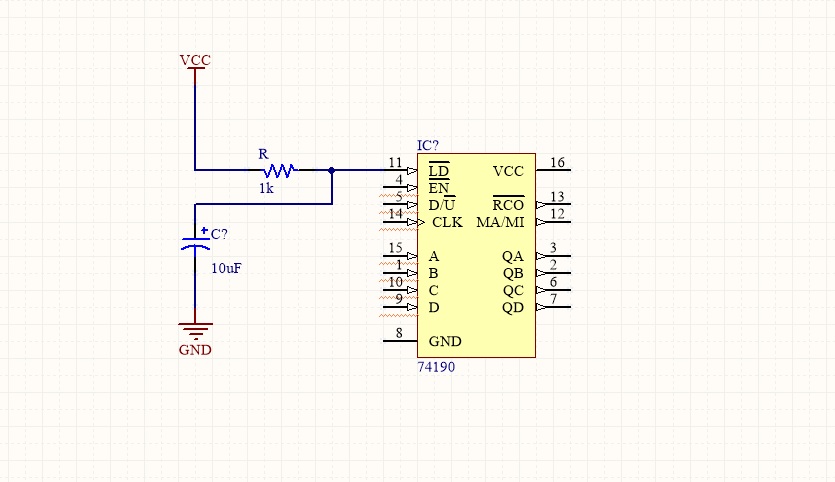

    muốn nạp số 99 ngay từ đầu thì đặt P3P2P1P0 = 1001 (cho cả 2 con) dùng 1 tụ 1 trở nối vào chân PL nguồn vào trở, đầu kia của trở nối vào chân PL (2 chân PL của 2 con 74190) rồi nối vào chân + của tụ, chân kia của tụ nối xuống mass. khi bật nguồn thì 99 sẽ được load vào.
    Mobile: 0982263051
      em đã làm đc thank bác nhiều !
