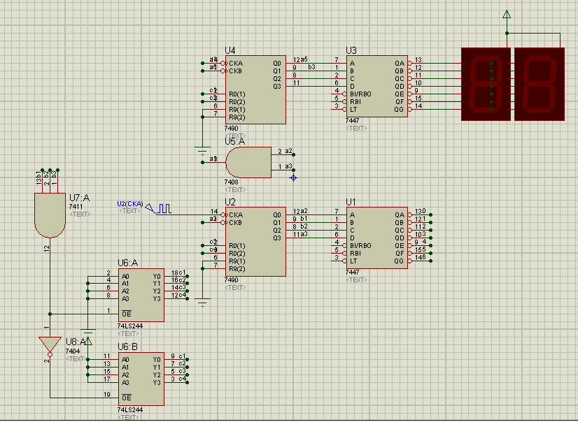

Giúp mình mạch ic 74ls90 với 74ls47 đếm từ 00-25 với

      cái này mình dùng ic thay cho nối dây như bạn, nhưng đây là mạch mô phỏng, nên cách tối ưu vẫn là cách của banj, nhưng đối với cách nối dây của bạn thì có khá nhiều lỗi khó phát hiện, còn đối với các ic số thì dễ phát hiện hơn(đối với mình là như vậy). Chọn cách nào tùy bạn.

        out của u1 nối với các chân của led phải nha bạn.

          các đầu ra của 7447 nối vào trở rồi hãy nối vào led.
          Chụm 4 chân R0 của 2 con 7490 nối vào chân out của U7A là được rồi, không cần đến cổng đảo, 74240 làm chi.
          mạch chỉ xài 7490 *2; 7447 * 2; led * 2; trở cho led * 14; 7411 * 1 là đủ.

            thì đương nhiên là thêm 14 trở rồi, cảm ơn bác tai_n_a đã góp ý

              bạn cho mình hỏi ké cái là.nếu như mình mún mạch trên đếm từ 0-15 thì pải chỉnh reset như thế nào,bạn có thể hướng dẫn mình cách thay đổi giá trị
              để nó đếm theo ý mình ko?
