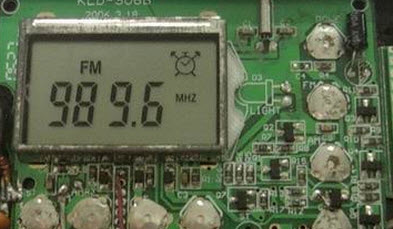

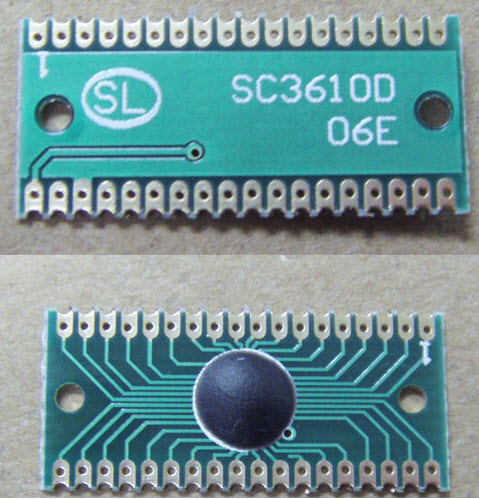

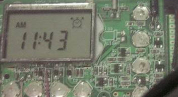

    em có mấy cái mạnh đồng hồ lấy trong rađio dùng con SC3610D . Nó hiển thì bằng LCD giống như LED 7đoạn . Click image for larger version

ID:	1419799 . Giờ em muốn chuyển thành dùng LED 7 đoạn ( chung cực duơng ) dùng transito để khuếch đại thì phải làm mạch như thế nào ạ . ( Em đang làm cái mạch phát FM mà chả biết phát ra tần số nào nên muốn dùng nó để đo ) . Em cảm ơn mọi người nhiều lắm ạ .

    Chưa hiểu bạn muốn thay kiểu hiển thị LCD-segs thành LED-7segs để làm gì. Bản thân cái đồng hồ hiện LCD-segs hiện giờ của bạn vẫn dùng để đo được đó thôi... Mà sau khi thay thì khả năng hiển thị của LED-7segs không thể phong phú bằng cái màn hình hiện tại.

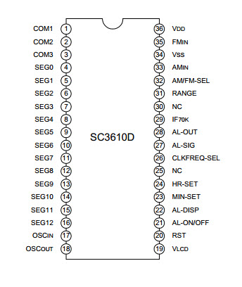

    Muốn "thay MẶT" cho nó cũng dễ thôi. Trước tiên: dò kỹ các chân SEG0 - SEG12 + Các chân COM xem nó liên quan thế nào với các SEGMENTS ở các vị trí a,b,c,d... của từng digits...
    Sau đó thiết kế một mạch chuyển đổi tín hiệu quét, Cái này cũng công phu phết đấy... Nhìn qua thấy bias của nó là 3 mức...

      trước tiên em rất cảm ơn anh đã goẹi ý cho em nhưng vì ngu dốt nên em vẫn không hiểu . Em muốn thay nói dúng hơn là cần thay vì em đã làm hỏng mất cái màn hình LCD của nó ( em dùng mỏ hàn nung vì không để ý nên để lên trên cái màn hình nên bị đen thui --hỏng ) . Em mong anh giúp em chuyển thành LED 7 đoạn với ạ . Em cảm ơn anh và mọi người nhiều .

          Có gì mà không hiểu, bản chất hai cấu trúc này đều tổ chức theo kiểu ma trận, vì vậy cơ chế điều khiển có nhiều điểm tương đồng. Tuy nhiên, do khác nhau về vật liệu tạo hiệu ứng quang nên tín hiệu điều khiển cũng khác... đôi chút.
          Việc đầu tiên phải làm rõ: Cái ma trận trên LCD-đã hỏng, cụ thể thế nào, ở tọa độ hàng i, cột j nó là thanh sáng nào (segment nào)? Sau đó thiết kế sao cho màn hình mới (LED-7segs) cũng có cấu trúc ma trận tương tự.
          Việc còn lại chỉ là xử lý vấn đề điện áp tín hiệu...
          Có tài liệu của con SC3610D rồi (hy vọng con này chưa hỏng) mình có thể giúp bạn vấn đề này. Tuy nhiên, chắc phải để cuối tuần mình mới rảnh.
