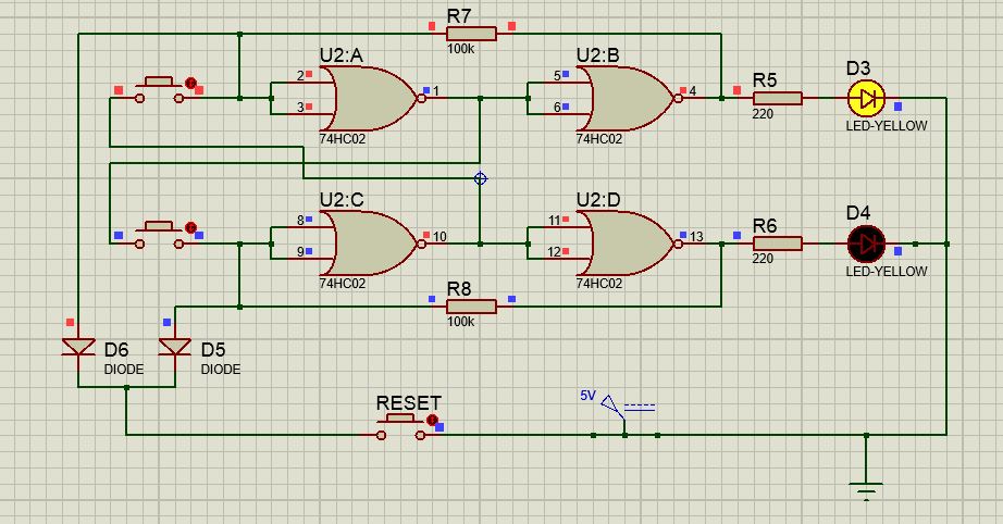

    em muốn làm 1 cái mạch đơn giản mà ko biết
    em muốn làm 1 cái báo động , cứ ấn công tắc là kêu , nhả công tắc ra vẫn kêu đc
    khi nào muốn tắt đi thì cắt điện còi đi là đc
    công tắc báo động và công tắc còi riêng nhau nhé
    em quên mất , dùng các rơle hay ic gì cũng đc càng đơn giản càng tốt ạ

      bạn xem cái này thử, mạch này dùng trong trò chơi game show. nó cũng tương tự như mạch báo động của bạn. Bạn có thể chế lại đơn gian hơn.Bạn vẽ lại mô phỏng trên proteus nhé. Hope I help.
