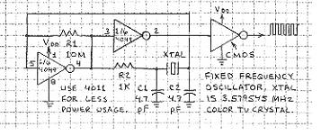

    Các huynh ơi
    Có huynh nào có cái sơ đồ tạo xung nhịp dùng thạch anh không, cho đệ xin với.
    Cám ơn nhé

        Có thể sử dụng thạch anh kết hợp với vài cổng NOT để tạo dao động cho đơn giản. Khi đó giá trị của thạch anh là bao nhiêu sẽ tạo ra dao động có tần số ngần ấy, mà lại ổn định. Đây là cách mà tớ hay làm nhất.

          Post lại mạch của anh eviet để mọi người xem nhé, đây là mạch dao động dùng thạch anh chuẩn tần số, rất cơ bản (tạo sóng vuông).
            Vậy mối quan hệ giữ tần số dao động và R,C có liên quan gì ko các anh nhỉ? nếu thay 74HC04 bằng 74LS04 thì cần điều chỉnh gì ko? hoặc = NOT CMOS thưc sự thì cần điều chỉnh gì nữa?
              Mạch dao động dùng thạch anh

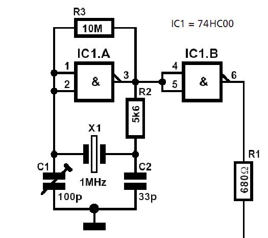

                      bác nào có mạch dao động thạch anh kết hợp với 7404 dùng tính công hưởng nối tiếp gởi cho em với . em đang cần gấp lắm. cám ơn nhiều nghe.
                      bác gởi vào email:"huuduyen@traivietnam.com" hoặc "vhduyen@student.ctu.edu.vn"
                      mà bác nhơ cho giá trị của các linh kiện với ....

                        Bạn tham khào mạch nầy
