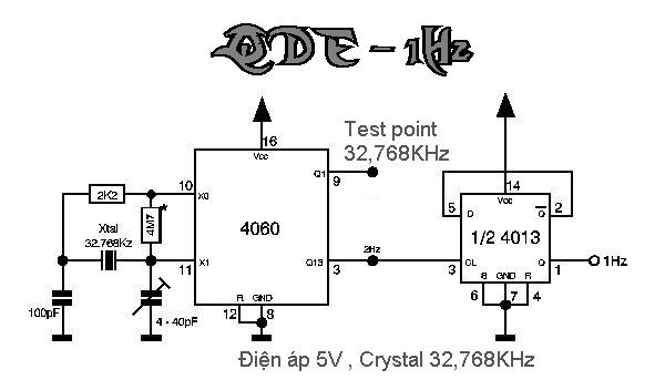

    các pác giúp tui giải quyết vấn đề mắc thạch anh trong mạch và tạo xung chuẩn 1Hz .Tui làm theo hướng dẫn như sau mà vẫn không tạo được xung 1Hz ,không biết lý do tại sao
    uh xin lỗi quên post anh lên
      tôi có ý tưởng là dùng chíp của đồng hồ cơ để tạo ra xung 1hz.Các bạn nghĩ sao
        Nguyên văn bởi tuoitre234 Xem bài viết
        Mạch của bạn đúng rồi, nhưng cần chú ý vài thứ :
        - Loại bỏ AC nguồn kỹ cho phần dao động / chia tần của 4060 vì nó rất nhạy với nhiễu nền. Tần số càng thấp càng can nhiễu mạnh.
        - "Gác" tụ 18 pF thế cho VC.

        "Bê" nguyên cái mạch tạo xung dùng chip "giọt nước đen" của đồng hồ, bỏ cuộn dây và thay vào bằng 1 diod "muỗi, lầy xung 1 Hz từ anod của diod khuếch đại lên biên độ cần thiết để sử dụng. Đó là cái "xưa rồi Diễm", ở HN dùng ít nhất 10 năm nay rồi chứ ý tưởng gì nữa. Hihi.
        Nhưng đó là hạ sách và không phải là lối suy nghĩ của "con nhà" điện tử đâu, bạn ạ.

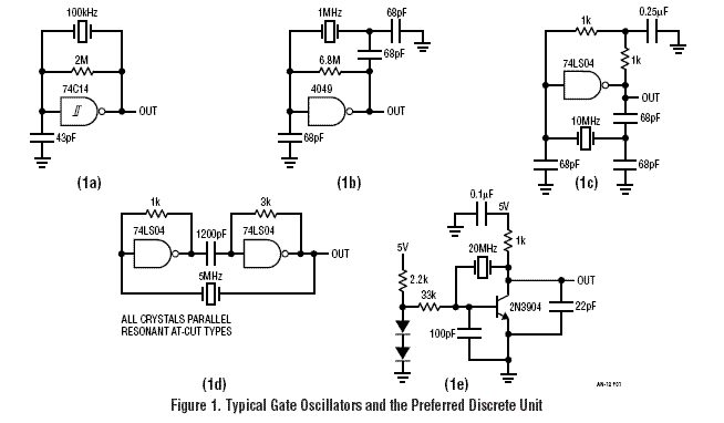

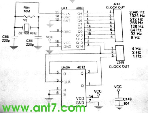

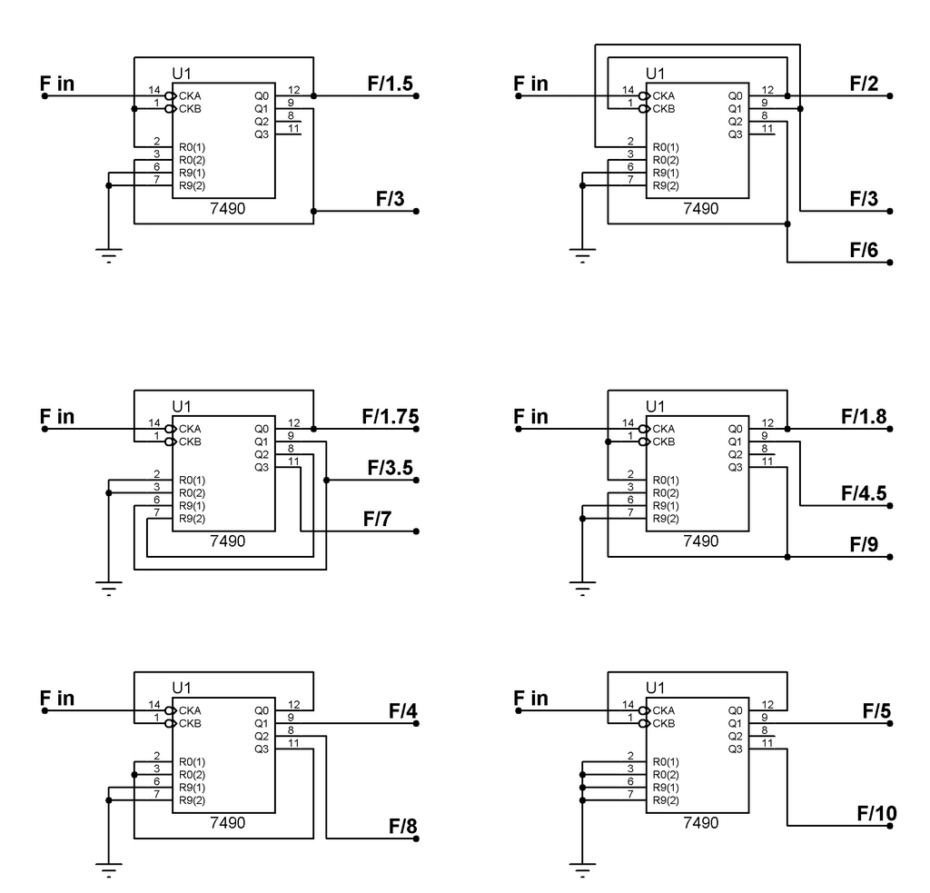

                  các bạn có thể dùng những mạch này để tham khảo
                  1, mạch tạo xung dùng thạch anh

                  2, chia tần dùng 7490
Name:	Chia tan dung 7490.gif
                  3, mạch chia tần dùng 4060
Name:	mach chia tan thach anh 32768Hz.jpg
