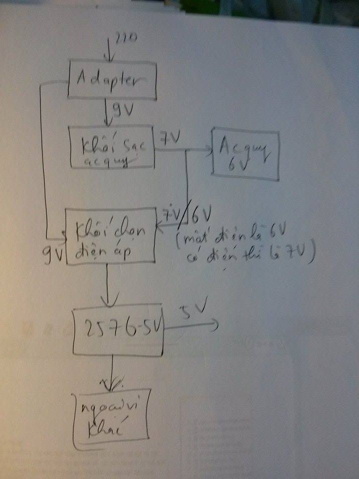

    Tình hình là trong mạch của em có 2 cách cấp nguồn,1 là nguồn 9v lấy từ adapter(adapter cắm vào điện xoay chiều 220),2 là nguồn 6v lấy từ acquy,khi có nguồn 9v thì lấy nguồn 9v đưa vào mạch (ngắt nguồn 6v đi) và khi mất điện thì nguồn 9v ko có thì khi đó lấy điện áp 6v từ acquy đưa vào mạch,trong mạch có 1 cái máy tính nhúng nên quá trình chọn đó phải đủ nhanh để khi mất điện thì máy tính nhúng lấy được luôn nguồn 6v và ko bị tắt,các bác có phương án nào giúp em với ạ.

    đơn giản nhất là dùng 1 diode dòng khá lớn nối từ + nguồn 6v vào đường nguồn 9v , âm nối chung , khi có nguồn 9v thì diode bị phân cực ngược , diode tắt , khi nguồn 9v mất , áp giảm dần đến 6v thì diode mở cho 6v đi qua tải , thiết bị không bị gián đoạn nguồn cung cấp 1 giây nào cả .
      Quan trọng là mạch của bác chạy tối thiểu là bao nhiêu V, tối đa là bao nhiêu V (ở đường ac-quy) ?
      Nếu chạy được ở mức dưới 6V (5,3-5,7V) thì theo phương án của bác Quocthai là được. Nên chọn diode loại Ge để sụt áp nhỏ (0,3-0,4V) cho đỡ nóng khi dòng lớn. Hoặc giảm nguồn 9V xuống còn cỡ 7V rồi đấu vào ac-quy để vừa chạy vừa sạc cũng được.
        Cảm ơn các bác, mạch của em chạy tối thiểu là 5v,sau khi chọn nguồn xong vẫn phải qua 1 con 2576 -5v để lấy nguồn 5v cho máy tính nhúng.
        Em xin nói rõ lại mạch của em như sau,điện áp vào của mạch là 9v qua adapter,mạch có cả chức năng sac acquy,khi có điện thì vừa sac acquy vừa chạy các ngoại vi khác,khi mất điện thì acquy chạy cấp nguồn cho mạch.
        Đây là sơ đồ khối mạch của emClick image for larger version

        Nếu dùng diode như các bác nói,thì giả sử khi diode chết chẳng hạn (giả sử lúc đó vẫn đang có điện) thì cực dương của điệp áp 9v thông với 6v thì khi đó chỉ có 3V đi ra đúng ko ạ? có cách nào để khắc phục không ạ?
        Tiện thể các bác cho em hỏi về khối sac trong mạch của em,em dùng lm317,em muốn sac cho acquy 6v thì điệp áp đầu ra của khối sac để đi vào acquy là bao nhiêu thì được ạ (dòng thì em sac chậm =1/10 acquy ),bác nào có sơ đồ thì gửi em luôn với ạ
        Em cảm ơn
          Mạch dùng diode thì diode không thể chết được , ngoại trừ quá tải dòng , nhưng nếu diode có chết thì áp vẫn đủ 9v , chứ không thể là 3v . khối xạc vẫn nối như sơ đồ , vì xạc dòng nhỏ , áp thấp hơn 8v nên diode vẫn chận được .
            Hạ áp bằng LM2576-5.0V thì nên dùng acquy 12V để khai thác được tối đa dung lượng tích trữ điện của ac-quy (khi mất điện nhiều giờ liền). Nạp ổn áp thì 6,8-7V cho acquy 6V, khoảng gần 14V cho ac-quy 12V.
