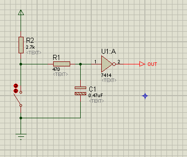

    tình hình là em đang làm cái mạch đếm sản phẩm từ 00-99 dùng hồng ngoại,,có 2 nút nhấn : 1 nút reset về 00, nút còn lại set đếm lên hoặc đếm xuống.
    Cái nút reset thì ok rồii,nhưng sao cái nút kia thì cứ mỗi lần ấn là bị nảy số .Nhưng theo mạch thì khi ấn nút đó nó chỉ cho phép đếm lên hay đếm xuống tùy vào yêu cầu..
    2 nút nhấn đó thì em gắn trở 10k, và tụ thì lá 1uF..Em đã thay tụ và trở nhưng vẫn bị nảy như vậy!!

    cái tụ với điện trở thì chưa đủ đâu bạn à

      theo mình cần thêm một triger schmitt nữa

        MẠCH ĐÂY bạn

          Tụ 1uF nắp // với Nút ấn, bỏ diên trở R1 đi bạn à. Không được nữa thì là do code
          Code ví dụ:

            tăng thêm delay một tí với cho while nhả rồi mới công hoặc trừ là được mà..... :\
              Hì! không cần phải thêm Delay trong while đâu, nếu đã có tụ mắc // với nút ấn. Nếu bỏ tụ thì cần Delay
                hi.ic số mà mấy bạn.đâu có delay gì đâu
