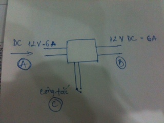

    Tình hình là mình cần giúp làm mạch như sơ đồ
    . mạch như thế này. khi nguồn A có điện, mình bấm công tắc C (C là một loại công tắc bấm gì đó), thì nguồn B có điện, Nhưng đến khi nguồn A mất điện, thì B cũng tự ngắt (B không còn điện), đến khi nguồn A có điện lạiClick image for larger version
ID:	1422013, thì mình lại bấm công tắc C để B có điện lại.
    A nguồn 12VDC, 6A
    B cũng 12VDC, 6A
    C công tắc dạng bấm.
    Mọi người giúp giùm mình nhá.
    Đây là email của mình, tlduy93@gmail.com

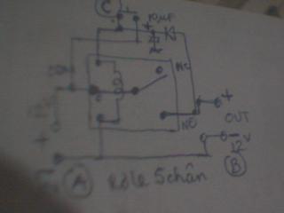

    Nghi trong dó có cái role nếu là mạch dơn giản
      Khi bấm công tác thì diện a kích cho rơle và rơle dóng kích cho mạch. Không biết khi bạn bấm công tắc nó có kêu 1tiếng gì kog.,
        [ATTACH]89607[/ATTACH]
        . mạch như thế này. khi nguồn A có điện, mình bấm công tắc C (C là một loại công tắc bấm gì đó), thì nguồn B có điện, Nhưng đến khi nguồn A mất điện, thì B cũng tự ngắt (B không còn điện), đến khi nguồn A có điện lại[ATTACH]89605[/ATTACH], thì mình lại bấm công tắc C để B có điện lại.
        A nguồn 12VDC, 6A
        B cũng 12VDC, 6A
        bạn lắp một mạch như hình vẽ là được , dùng rơ le 12v 5 chân thông dụng (dễ tìm) lắp đúng là chạy đúng theo yêu cầu của bạn .
          theo em bác google nút ấn tự giữ. cái này ăn của môn trang bị điện ý

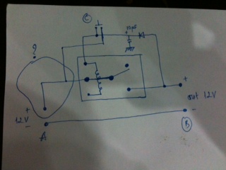

            Thank các bác nhiều. Mà chổ khoanh tròn mình nhìn ko rõ. không biết chổ đó có gì thêm nữa ko?Click image for larger version
              À quên. nếu bấm công tắc C và mạch chạy liên tục 4 5 giờ thì có sao không.
                Nguyên văn bởi tranle389 Xem bài viết
                đó là công tắc nhấn nhả , nên chạy lâu cũng chẳng có vấn đề gì .mà công tắc bị kẹt thì cũng vậy không sao cả .
