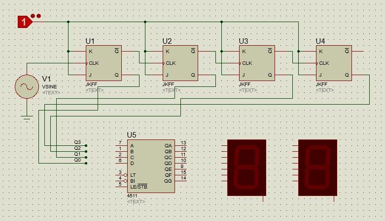

Em đang hoc môn kỹ thuật số, em mới học cái bài mạch đếm dùng JK flip-flop. Em có cái mạch đếm lên từ 0 --->15. Em muốn dùng con 4511 đề chuyển BCD thành mã leg 7 đoạn. Vậy trường hợp này em cần dùng hai con led 7 đoạn đề hiển thi. nhưng ko biết nối dây thế nào. Mọi người giúp em với.Em cảm ơn nhiều ạ.
Giúp em về cái mạch đếm này với ạ ?
Bạn phải dùng con 74184 để chuyển Binary to BCD và 2 con 4511 thì mới mắc được. Bạn xem datashitt 74184 thì biết. trang7 mạch trên cùng bên phải. B4, B5 nối GND

, Sao không dùng 74LS90 nó có sẵn bộ đếm 10 cho dễ.
