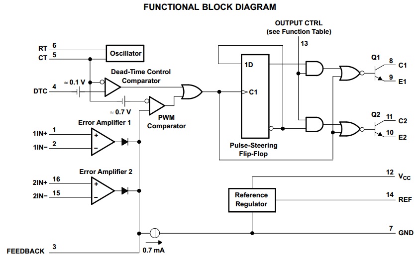

    mình mới đọc tài liệu về con này nhưng chưa hiểu rõ lắm. cho mình hỏi:
    - chân 1 có phải chân phản hồi điện áp ra, chân 2 là chân điện áp chuẩn để so sánh
    - chân 3 là đầu và hay đầu ra ( mình nghĩ là đầu ra)
    - làm sao để cấp điện áp 0.1V vào chân 4
    mong mọi người trả lời giúp
    Nó là như thế này @@ :
      bạn có thể trả lời rõ hơn được không. chứ hình đó mình cũng xem rồi
        - Chân 3 là chân điều khiển độ rộng xung. Điện áp chân 3 càng cao thì độ rộng xung càng nhỏ.
        Để thay đổi điện áp chân 3 thì có 3 cách :
        1. Sử dụng Error Amplifier(EA) 1 ( có đầu vào là 1,2) để điều chỉnh ( cấp áp vào 2 chân 1,2 cho EA 1 hoạt động).
        2. Sử dụng EA 2 ( có đầu vào là 15,16) để điều chỉnh ( cấp áp vào 2 chân 15,16 cho EA 2 hoạt động).
        3. Táng thẳng điện áp vào chân này( lúc này thì EA 1,2 nên để ngừng hoạt động- điện áp chân vào -IN nhỏ hơn chân vào +IN)
        - Chân 1,2 là đầu vào của EA 1, 15,16 là đầu vào của EA 2. 2 EA này tương tự nhau. Dùng con nào cũng được, thích thì dùng kết hợp cả 2, cái nào không dùng thì để điện áp -IN > +IN.
        - Điện áp chân 4 cấp từ ngoài vào. Thường qua 2 trở phân áp, 1 đầu nối Mass, đầu kia nối VREF ( chân 14) , điểm giữa táng vào chân 4. Để cấp điện áp vào chân 4 thì tính toán trở.
