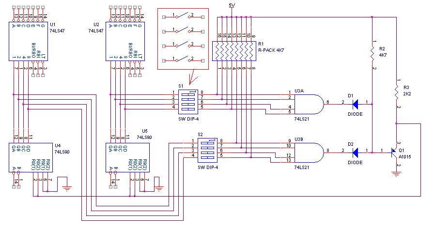

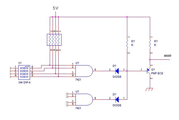

          Bạn xem mach sau đây .
          Bốn R=4K7 nối ngõ vào cổng AND lên 5V
          Ví dụ bạn đặt số 3 (0011)
          tương ứng với 0 thì SW=off , ngõ vào luôn luôn high
          tương ứng với 1 thì SW=on ,v.v....
          thân,
            Nguyên văn bởi nguyenmau Xem bài viết
            thân,
            mình chưa hiểu, bạn giải thich rõ hơn cho mình được chứ

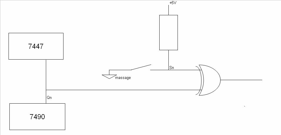

                Sơ đồ trên chưa chi tiết lắm , bạn xem thêm sơ đồ nầy nhé ...
                  5/ Cách giải quyết: dùng 8 cổng XNOR 2 ngõ vào, XNOR từng cặp S0&Q0, S1&Q1.........S7&Q7, sau đó AND tất cả 4 ngõ ra của 4 cổng XNOR để có tín hiệu Reset!
                  Anh cho em hỏi công tắc S1-S7 nối một đầu vô cổng XNOR, một đầu vô Vcc hay vô mass hay vô Q1-Q7 hả Anh? em chưa hiểu lắm, anh chỉ giúp
                    Nguyên văn bởi daibanglua Xem bài viết
                    Trời tiếng VN có dấu mà!
                    dùng cổng XNOR 2 ngõ vào, XNOR từng cặp S0&Q0....
                    Như vậy thì cái cổng đó nó có 3 cẳng.
                    Một cẳng giữa là ngõ ra.
                    Hai cẳng kia là ngõ vào!
                    Một cẳng ngõ vào nối công tắc S!
                    Một cẳng còn lại nối ngõ ra của 7490!
                    Nhớ thêm con R cho mỗi chân!
                    Xem cái này nhé!
                    Tôi mới học điện tử nên vẽ rất xấu!
                      2!
                      Nguyên văn bởi mrgiang99 Xem bài viết
                      Xem cái này nhé!
                      Chỉ cần cho R khoảng 4.7k vào phía nguồn 5V là đủ rồi , mấy chân khác không cần đâu
