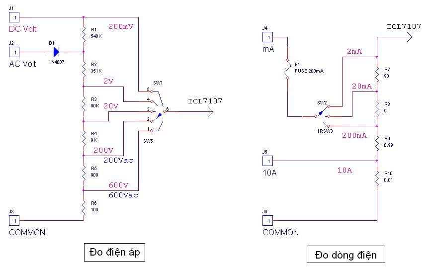

    Thiết kế mạch đo điện áp,dòng điện chỉ thị số.Với các yêu cầu về thang đo
    U I
    0.5-5V 0.5-5mA
    5-50V 5-50mA
    Bạn muốn"Thiết kế mạch đo điện áp,dòng điện chỉ thị số" sử dụng IC 7107 phải hông ?
      uh,sử dụng IC 7107
      Đây là gợi ý thầy cho nhưng mình hiểu,mong các bạn giúp đỡ:
      Sử dụng mạch biến đổi AD với bộ khuyếch đại đầu vào để biến đổi dải diện áp vào cần đo ở các thang đo khác nhau phù hợp với dải giá trị cho phép của bộ ADC.Trong trường hợp đo dòng điện thì dòng điện cần đo cho chạy qua một diện trở trị số nhỏ (VD 5 Ohm). Phép đo dòng điện chuyển thành đo điện áp trên điện trở.Khối ADC có thể chịn vi mạch 7107 hoặc tự thiết kế.

        Chúng ta hãy phân tích một sơ đồ máy đo digital , từ đó lấy ra những gì cần thiết cho bài tập của bạn .
        Chúng ta chọn MAS838 Digital Multimeter .
        Máy đo nầy sử dụng con ICL7106 cho hiển thị LCD ,còn ICL 7107 thì hiển thì bằng LED 7 đoạn .Hai con nầy có các thông số kỹ thuật tương đương nhau .
        1- ICL 7107 là A/D converter 3&1/2 digit .
        Full scale = 200mV DC
        Khi cung cấp cho ngõ vào điện áp 199,9mV thì LED hiển thị số 199.9
        Khi tính toán chúng ta lấy tròn là 200mV .
        Khi điện áp cho ngõ vào Vin>=200mV thì LED hiển thị số 1 thôi ,như thế là vượt quá tầm đo rồi .
        2-Các thang đo điện áp ,dòng điện .
        Vì 7107 hiển thị tôi đa 1999 nên
        các thang đo điện áp DC là 200mV/2V/20V/200V
        các thang đo dòng điện DC là 2mA/20mA/200mA
          3-Đo điện áp và dòng điện
          Trong sơ đồ của MAS838 cho thấy các linh kiện bố trí như thế nầy , bạn tham khảo nhé .
          thân.
