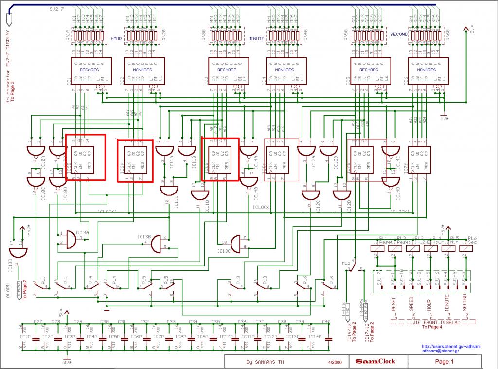

    em đang làm đồ án mạch số
    thiết kế dồng hồ số không sử dụng vi sử lý có chức năng cài đặt lại giờ
    em lên mang tìm được cái mạch nhưng không biết nó sử dụng ic gì
    các bác có thể cho em biết con IC trông những ô vuông màu đỏ có thể dùng ic gì
    em so sánh chân của nó với con 7490 nhưng không thấy giống
    IC đó là CD4518 (DUAL BCD UP-COUNTER) .
      Con đó có thể là 74193, 74190
