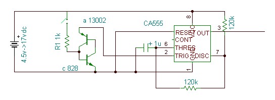

    mình đang làm mạch đếm. bây h mình muốn làm mạch tạo xung xài con 555 mà mình muốn làm làm sao mà nó có 1 nút nhấn, khi nhấn nút và thả thì mạch sẽ tạo xung liên tục. mấy pro chỉ dùm em cái
    [ATTACH=CONFIG]25067QUOTE=hoanghiepwh;296368]mình đang làm mạch đếm. bây h mình muốn làm mạch tạo xung xài con 555 mà mình muốn làm làm sao mà nó có 1 nút nhấn, khi nhấn nút và thả thì mạch sẽ tạo xung liên tục. mấy pro chỉ dùm em cái[/QUOTE]
    ban có thể tham khảo mạch này[/ATTACH][

      bạn nói rõ hơn được không, nút nhấn này để cấp nguồn hay là sao. nếu nhấn nút và nhả ra thì nó đếm và khi nhấn lần nữa và thả ra thì nó ngừng tạo xung à.
        thì bạn ấy nói dõ rùi thui nhấn một cái xong nhả mạch chạy xung liên tục

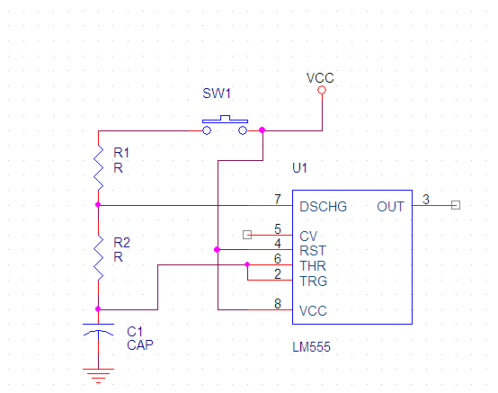

          có pác nào có mạch nào đơn giản hơn ko ah? sao em hỏi ông thầy ổng đua cho em mạch có một nút nhấn và 1 cái mạch 555 ah, mà sao em về vẽ trên proteus nó ko chạy,

            bạn lắp lên là biết ngay thôi à?
            mạch trên là bấm 1 nhát la nó chạy liên tục đó
            mạch của bạn là để kích một mạch khác rùi

              Uk, minh dung mach do de kjch cho mach dem, ma sao minh ve tren proteus no ko chay. Sr minh online dt nen ko ghj dau dc

                cho minh hỏi con tranistror a13002 la con gì vậy bạn
                    Nguyên văn bởi agehero Xem bài viết
                    Đó là 2 con tran thuận và ngược ghép theo kiểu SCR, lấy 2 con c1815 và A1015 khi lắp thêm trở hoặc tụ vào chân be chống tự kích
