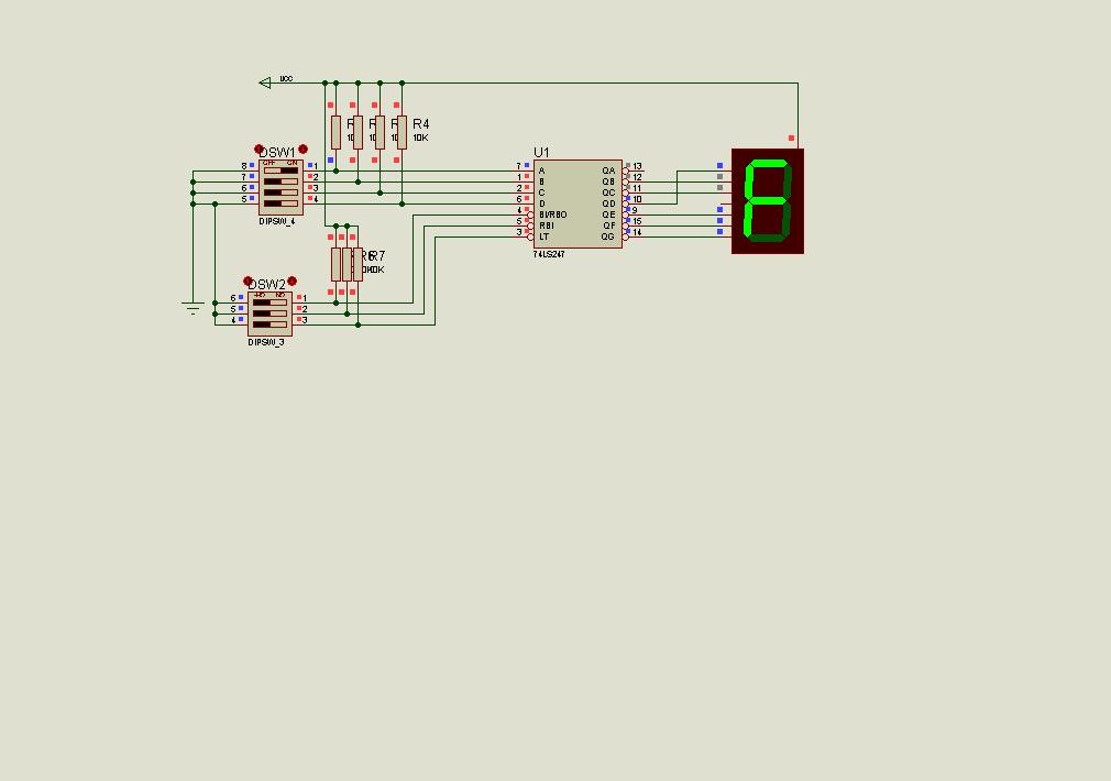

    với IC 74247 có ai có thể hiển thị được chữ F không
    có file PROTEUS kèm theo
    Với 74247,74248 thì khi hiển thị con số vượt quá 9 tức thì số sẽ bị bể, 4511 thì hoàn toàn không hiển thị

      Với 74247 thì không thể hiện thị được chữ F.Lúc trước để hiển thị từ 0->F mình phải sử dụng PLD GAL16V8D.Không biết các cao thủ có cao kiến gì không cho em học hỏi với.

          Chắc bạn emut nhớ nhầm rùi.Lúc làm luận văn tôi tìm mãi chẳng thấy con nào giải mã 0->F cả.Hay là bác biết IC chuyên dụng nào?(quan trọng là có bán ở VN nhé).Chỉ em biết với.thanks

            Vậy tôi đoán là bạn chỉ cần :
            a=b=c=d=1 --> IC74247 --> F trong khi nó là "blank"(tối thui)
            tui thấy nếu :
            a=0 , b=c=d=1 --> IC74247 --> l_
            ............................................l_
            vậy nếu ta dời cái gạch ngang dưới cùng lên trên thì ta có F
            *a=1 -->not-->a=0 ,b=c=d=1
            *chân d của 74247 nối với chân a của led 7 đoạn
            OK --> cà phê -->

              hiển thi chữ F với 74247
              to nguyenmau
              có phải ý của bạn là như hình sau không ?
              ở đây ngoài việc hiển thị bình thường các số khác từ 0:9 bạn phải thể hiện thêm trường hợp của chữ F
              LƯU Ý : chỉ dùng ic loại 74247 miễn sau hiển thị được 0,1,2,3,4,5,6,7,8,9,F
              khi abcd tăng từ : 0:15 ,trường hợp này đã có người làm được rồi , mong sự giúp đỡ của các bạn

                Sao anh không xài 4311 nhỉ? Đáp ứng đủ 16 bit luôn. Cứ nhất thiết phải là 74247 sao?
                74247 với các ký tự từ a đến E cho ra hình thù không giống ai hết. F thì lại cho trắng toàn bộ.
                Nếu anh không yêu cầu các số a, b, c, d, e, và chỉ cần F thì anh thử cái này xem: (Hình 1) (Nhóc chỉ vẽ nguyên lý sơ lược. Anh vẽ lai cho chính xác hơn: như điện trở hạn dòng cho LED, các chân còn lại của IC...) Lợi dụng tính open colector của 247 mà chêm thêm mạch của mình vô.
                Còn nếu sau 9, từ A đến F, tất cả đều là F thì anh dùng mạch thứ 2.

                  MV4311/MV4368 thì ai lại không thích nhưng khổ nổi kiếm đỏ con mắt mà không biết chổ nào bán thành ra phải dùng 74247
                  nhưng ở đây lại yêu cầu chỉ dùng loại ic 74247 không dùng loại khác kể cả mạch phụ , không dùng tranistor ,sao cho mạch đơn giản càng đơn giản càng tốt
                  cảm ơn bạn nhiều
                    Vậy bạn phải cho biết thêm về mạch hiển thị của bạn hoạt động thế nào
                    Nó có đếm hết từ 0->F không, nếu không thì nắn nót lại đuợc
                    Nếu có thì hơi mệt à tạm thời mình chưa nghĩ ra đuợc

                      -yêu cầu chỉ dùng loại ic 74247.
                      -không dùng mạch phụ , không dùng tranistor ,sao cho mạch đơn giản càng đơn giản càng tốt .
                      [/QUOTE]
                      phamkhuyen à, yêu cầu nầy khó mà hay đó .
                      Bây giờ mình có một ý như vầy nha :
                      -nếu bạn hoán vị a với d :
                      a(74247)-->d(led 7 đoạn)
                      d(74247)-->a(led 7 đoạn)
                      thì bạn thấy là : chỉ có số 7 là đổi thành L ngược , các số khác không đổi .
                      -nếu bạn xoay led 7 đoạn 180 độ : 0,2,8,5 không đổi ; 6-->9;9-->6;...
                      Như vậy , có thể có một kết hợp giữa hoán vị và xoay -->kết quả
                      *tui thấy mạch nguyên lý "cô N " hay lắm đó , mình bàn thêm theo hướng đó
                      cũng dui lắm .
