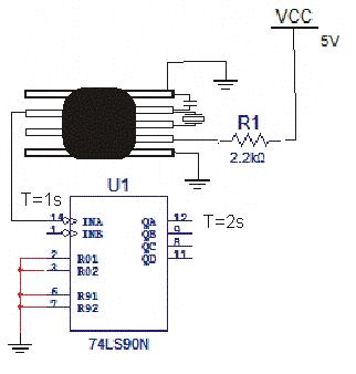

      Trong đồng hồ treo tường có một con chip tạo ra xung chuẩn 1Hz , nguồn 1,5V .
      Tôi cho nó chạy 5V và thấy nó tương thích TTL .
      Các bác kiểm tra thử tui làm có đúng hông ?
        Đúng rồi ở đồng hồ có bộ tạo xung 1 Hz tuy nhiên để nó chạy đúng cứ nên cấp nguồn 1.5V

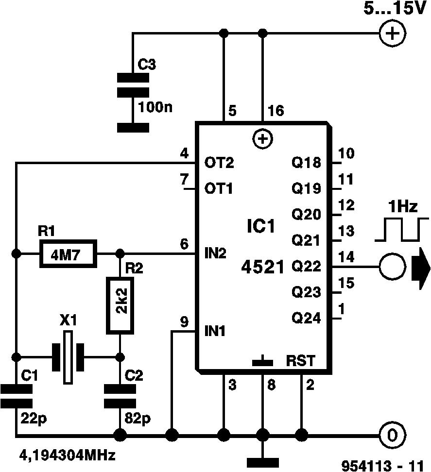

          CD4521 và Crystal 4.194304 MHz --> xung chuẩn 1Hz
          Các bác có ai biết 2 con nầy bán ở đâu và bi nhiêu hông ?

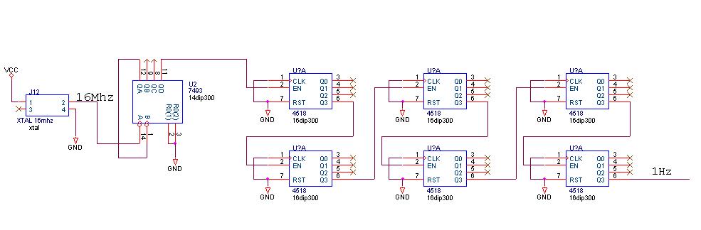

            Nếu muốn chính xác hơn ,các bác chia từ 16MHz xuống 1HZ ...
