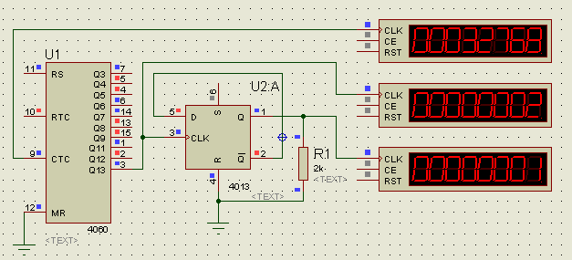

minh thu dung phan mem mo phong proteus mo phong tao xung 1 hz bang 4060 va 4013 nhung khong duoc , ban nao biet chi cho minh so do mach voi minh cam on !

Luồng này được mở mới, thực ra xuất phát từ luồng đã có (http://dientuvietnam.net/forums/showthread.php?t=4836) nhưng đã không có giải pháp cụ thể và luồng đã bị phân tán, và không có một "đại ca" nào giải đáp ở đây.
Nhận thấy đây là một vấn đề cơ bản, bản thân tôi cũng đã từng vấp phải khi mới vào nghề, nên tôi tham gia thế này:
- Việc muốn có xung chuẩn 1s phải dùng thạch anh, là bạn vucuong đã đặt vấn đề đúng.
- NE555 có thể dùng với thạch anh, nhưng không tối ưu bởi nó không được thiết kế để làm việc với chế độ như vậy.
- Dao động NE555 với RC, và chia tần như bạn vovanphuoc đề xuất, rất rườm rà, phức tạp, trong khi không tạo được xung chuẩn.
- Dùng vi điều khiển để tạo xung chuẩn, cũng theo ban vovanphuoc đề xuất, chẳng khác nào dùng dao mổ voi để mổ gà. Vả lại, việc dùng VĐK để tạo xung chuẩn hoàn toàn không đơn giản, nếu bạn không có kỹ năng lập trình tốt, và không có tần số kế để kiểm tra kết quả.
Giải pháp đơn giản nhất vẫn là dùng IC logic. Bạn đã không tìm ra giải pháp bởi vì bạn chưa hiểu nhiều về linh kiện, và không tìm hiểu các linh kiện hiện có trên thị trường, cụ thể là linh kiện của các nhà cung cấp quảng cáo ngay trên diễn đàn này.
Sơ đồ khối của 1 mạch phát xung chuẩn thạch anh là: mạch dao động thạch anh => mạch chia tần số (thập phân hoặc cơ số 2).
Có một số IC đã tích hợp ngay mạch dao động và mạch chia trong cùng một vỏ, ví dụ CD4060, CD4541.
Tôi không đưa ra sơ đồ cụ thể, chỉ gợi ý (cũng đã "sát rạt" rồi, việc của bạn còn lại chỉ là vẽ sơ đồ và thực hiện thôi) như sau:
Chọn mua CD4060, thạch anh 32.768Hz, CD4013, bạn sẽ tạo được xung thạch anh chuẩn 1s với độ rộng xung 50% hoàn hảo. Giá thành linh kiện, kể cả linh tinh, có lẽ không đến 15k.
Các bạn thực hiện tiếp nhé, và chúc thành công. Sẽ rất vui nếu như các bạn đưa ra được những giải pháp khác.

Pác dùng proteus mô phỏng cho 2 con 4060 và 4013 để cho ra xung chuẩn 1Hz. Sao tui làm mãi mà không chạy ? pác có sơ đồ nguyên lý đó không? có thể send cho mình được không! Pác tốt quá, cảm ơn nhiều nhé!

Ủa vậy những IC của tui đưa ra là không hợp lý à??? sao bạn biết xung tôi dao động ra không chuẩn và sao bạn bạn là duty cycle không là 50%???
Giải pháp hoàn toàn khônhg rườm rà, cũng không phức tạp. chỉ những người đơn giản nhất biết KTS là có thể hiểu và làm được.
Thạch anh bạn yêu cầu là 32,768Hz trên thực tế có không? hay chỉ trên lý thuyết.???
Thạch anh 32.768Hz là loại phổ biến, ngoài chợ bán đầy.
Nếu kô mua được thì có thể nhỏ nỏ ra từ trong đồng hồ báo thức để bàn chạy pin ấy.
Con 4060 chỉ cho ra được 2Hz từ thạch anh 32.768 mà thôi. Sau đó lấy xung 2Hz này qua CD4013 để được 1Hz. Đó là một mạch tạo dao động với độ đầy xung 50 Hz chuẩn.
Dùng chia thach anh để lấy 1Hz là dễ nhất rồi. Việc dùng VDK để tạo ra 1Hz là không cần thiết, vả lại độ chính xác của nó cần phải xem xét kí.
Nếu lấy toàn bộ mạch của đồng hồ báo thức , chế thêm chút ít để tạo được dao động chuẩn là rất hay bởi trong mạch đồng hồ đó người ta đã có các phương pháp bù sai số thạch anh.
... dùng Proteus mô phỏng mạch dao động dùng 4060 và 4013 để tạo xung 1Hz được mà (file *.DSN đính kèm)....
