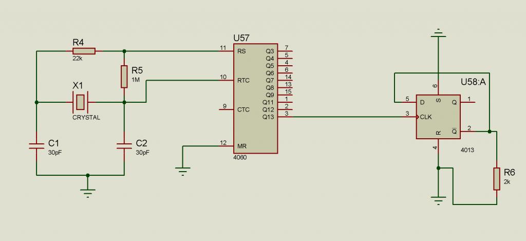

Phải nói thật là xấu hổ, lục khắp các trang mạng mà không tìm đâu ra 1 file protues hoàn chỉnh có thạch anh, IC để tạo ra 1 mạch 1Hz. Đã giúp thì làm ơn giúp cho tận tình, chứ cứ nói lý thuyết luyên thuyên hoài để làm cái mô? trong khi người ta cần 1 mạch thực tế, ai có 1 mạch hoàn chỉnh trên protues thì có thể shade giúp, chứ mình gà k bit cách nối các chân. tks!
Xung chuan 1s.

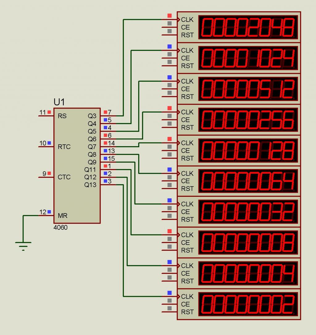

Nguyên văn bởi vietlamdt Xem bài viếtbạn kích đúp vào 4060, trong ô Oscillator Frequency thay "(Default)" thành 32.768KHz là được. khi mô phỏng chỉ cần nối chân MR với mass là ok
[ATTACH=CONFIG]45528[/ATTACH]
e cần mạch mô phỏng có thạch anh ấy. khi e nối thạch anh bên ngoài mà ko ghi 32.768khz mà để default mạch ko mô phỏng được
Nguyên văn bởi vietlamdt Xem bài viếtbạn vẫn phải cài đặt bên trong 4060 thì mới mô phỏng được. tuy nhiên khi mô phỏng có vẽ cả thạch anh như mạch của bạn thì tần số trong mô phỏng k được chuẩn
thầy e yêu cầu có thạch anh. nhưng khi mô phỏng giá trị thạch anh và giá trị trong 4060 phải ghi thế nào để có kết quả chuẩn?
e ghi cùng 1 giá trị nhưng khi soi thì không cho kết quả đúng và mạch như bị lỗi vậy
Nếu chỉnh lại thông số " oscilator frequency = 32768 " thì đâu cần cắm mấy con trở - tụ - thạch anh ở ngoài làm gì, nối vào CD4013 là nó chạy ngon rồi. Vấn đề là không chỉnh số đó mà chỉ cắm thêm linh kiện ngoài thì nó không nhúc nhíc gì! Khó hiểu!
Nguyên văn bởi mrbaosuper Xem bài viếthình như protues không mô phỏng thạch anh được
