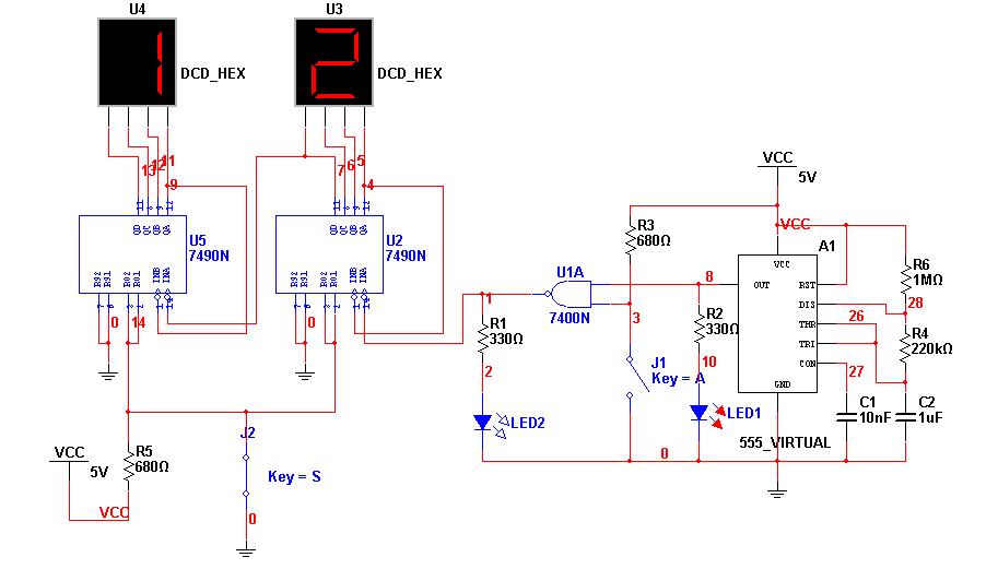

    tôi đang thiết kế mạch đếm sản phẩm từ 0 đến 99.Tôi dùng 1 IC 555 tạo xung và 2 IC đếm 7490 từ 0 đến 9 + với 2 con IC 7447 giải mã led 7 thank.Nhưng do yêu cầu đếm sản phẩm nữa nên tui đang băn khoăn không biết dùng cảm biến như thế nào để đếm...(chưa nhìn thấy bao giờ) và cũng không biết ngoài thị trường có bán không?(giá cả như thế nào?).Vậy ai có thể giúp tôi làm 1 cảm biến như trên không? hoặc có thể chỉ cho tôi chỗ mua cảm biến đó! AH nếu có thể cho tôi hình ảnh minh họa để tui nối với mạch đếm của tui(trong ảnh)thì tốt quá! thanks trước

      Sao phải cầu kỳ thế nhỉ??? Sao không dùng hồng ngoại??? Một bên phát, một bên thu... Cứ mỗi sản phẩm chạy qua sẽ tạo ra 1 xung - kích cho IC đếm.

            theo ý của pác NhatHung thì cũng đơn giản thôi mà.
            Bạn có thể hình dung như thế này:
            chúng ta có 1 bộ thu phát hồng ngoại nhé, sơ đồ như sau:
            Bộ phát
            sản phẩm chạy qua trên băng truyền
            Bộ thu
            khi có tín hiệu từ bộ thu về bộ đếm có nhiệm vụ tăng 1 đơn vị
            okie
            mình nói sơ thế chắc bạn hểu dc nguyên lí làm việc roài chứ.

              theo tôi thì để chống nhiểu do mội trường bên ngoài ! ta phải để băng chuyền đưa sản phẩm qua 1 phòng kín (tối đen như mực ấy) xong rồi để 1 con phát hồng ngoại và 1 con thu hồng ngoài(quang trở,photo đôi dê ,transistor quang.....) đặt đối diện nhau 2 bên bằng chuyền,khi sản phẩm chạy qua thì nó ngăn các tia hồng ngoại từ con phát đến con thu nên ta có 1 xung.còn đếm số lượng sản phẩm thì ta dùng timer của 1 con mcu nào đó nhập số ban đầu là #0 và cho nó đếm,dùng timer ngoài (T0,T1) đếm lên 99 sản phẩm thì cho led 7 thanh thứ 1 lên #00000001 led 7 thanh thứ 2 và 3 #0

                Nếu dùng quang trở mới cần đen tối... Dùng hồng ngoại thì không cần thiết lắm. Hơn nữa, chỉ cần để đếm sản phẩm thì cần gì đến "mờ cu"??? Dùng mạch logic là được rồi.
                Ngày xưa mình đã lắp, nhưng mạch chẳng biết quẳng đâu. Về nguyên lý thì NANO PRO nói đúng đó.
                Giải thích sơ qua nhé:
                Bộ thu phát hồng ngoại (1 phát, một nhận) được lắp 2 bên băng chuyền. Khi không có sản phẩm chắn tia hồng ngoại, phần thu sẽ ở mức L. Khi có 1 sản phẩm chạy qua, nó sẽ chắn tia và đầu ra của phần thu sẽ trở thành mức H.
                Như vậy ta có 1 xung để đưa vào bộ đếm - tăng 1 đơn vị.
                * Đầu ra bộ thu nên ghép bằng tụ không phân cực, sau tụ là diode nắn để tạo lại thành DC. Hai cực của tụ có trở nối mát. Làm vậy sẽ ngăn DC từ phần thu lọt vào mạch đếm. Xung được tạo ra chính là nhờ quá trình phóng nạp của tụ khi thay đổi DC trên 2 cực.
                * Bộ đếm nên dùng 74192 ghép với 74247. IC 74192 cho phép đếm lên (UP) hoặc đếm xuống (DOWN).
                  ò thì pác dùng con đôi dê quang của được ,nhưng mà mình thix dùng quang trở hơn.Tui cũng quen dùng mấy chú mcu hơn vì điều khiển sẽ linh hoạt hơn

                    hì hì. BK hay dùng quang trở ah....
                    có sợ nhiễu không? qua cả 1 phòng tối ah, có đầu tư nhiều quá không?
                    tui thì lại hay dùng mắt nhận đó. Ngoài chợ trời có nhiều loại mắt nhận lém.
                    dùng thoải mái. nói chung quang trở cũng dc.
                    Bài toán này coi như đã khép lại dc.Pác NhatHung nói thế là đã chi tiết roài
                    Đúng không?
                      Đúng vậy ,nói thật cái đếm hàng này thì tui thấy cả đống tài liễu rùi,wá dễ mà
                      Tui dùng quang trở vì giá thành rẻ dễ sử dụng,con robot tui xài quang trở áh,BK Pro cũng xài quang trở ^_^ chỉ cần bọc mút bao xuong quang khu cảm biến rồi là ko có tia sáng nào lọt qua ^_^

                        che chắn cho kĩ vào nha, không nhiễu tùm lum lên là mệt lắm.
