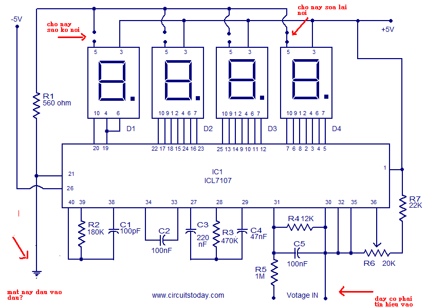

    Xin các bác làm ơn chỉ bảo giúp em.Tình hình là em đang rất cần 1 mạch đo điện áp từ 0>50vDC hiển thị=led 7,em có hỏi và được biết có thể dùng ic 7107 là được nhưng hiện tại em ko có sơ đồ cụ thể nên xin nhờ các bác chỉ bảo giùm cho thằng em dại này

        Về cái này em hơi dốt nên dù đã tra datasheet và làm theo nhưng ko hiểu sao ko được nên muốn nhờ anh em trên dd cho xin sơ đồ và hướng dẫn hộ em cho dễ hiểu hơn

          em có sơ đồ này nhưng làm theo ko được
          nhờ các bác chỉ giúp và có thể hướng dẫn cho em cụ thể 1 chút cho thằng em dại này dễ hiểu hơn

              Vậy mát của mạch thì ta nối vào chỗ nào và điện áp vào là 31ap+30ap-(có phải là 31v+ và 30v- ko bác) làm sao để có thể lấy được áp nay ?

                nguồn đôi +-5V có 3 đầu nguồn đầu +5V, đầu -5V, đầu 0V(là mass hay là GND tùy người gọi). 31 là chân vào của áp dương so với mạch, 30 là chân vào của áp âm so với mạch (chân này thường là chân vào của 0V lấy từ nguồn cần hiển thị áp).

                  Vậy bác có thể sửa giúp em để nó thành đồng hồ hiển thị báo nguồn DC từ 0>50v được ko hả bác

                    úi đọc data lộn, cái mạch đó đo được. Sao ko tham khảo thêm trên mạng nhiều lắm mà.
                    http://www.electronics-lab.com/proje...001/index.html

                              chân 30,31 điện áp vào, là dùng đầu dây đo điện áp,còn nguồn ở đâu chỉ vs, nguồn +-5 có đủ ko vậy, riêng mấy con led đã 5v rồi hi
