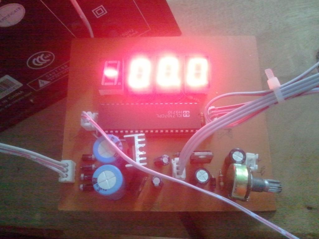

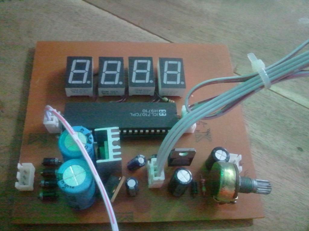

    Thank bác đã góp ý. Bác không hiểu ý em rồi. các thông số trên mạch( cái hình ảnh trên kìa) chính là các thông số( R,C) em làm trên mạch thực tế ạ. Theo bác là có ảnh thực tế mới đk đúng không ạ, nhưng mà em nghĩ là đó chỉ là hình ảnh bề ngoài thôi làm sao mà đánh giá được nó sai lệch như thế nào đúng không ạ.
    đây chính là cái em làm. mong bác chỉ giùm em. hihi thank bác trước

        Sorry, hơi nóng .. do buồn ngủ!
        Nhưng, cũng chưa rõ kết quả bạn đạt được thế nào, lệch 1.5V toàn dải, hay chỉ tại 1 điểm đo.... Mạch biến đổi của bạn thế nào, có dùng diode chỉnh lưu chỗ nào không... Các thông tin đó đều rất quan trọng để giúp bạn, chứ không phải một cái mạch...trọc lốc như bài trước.
        Túm lại, linh kiện (điện trở) có sai số nên cần hiệu chỉnh, chú ý:
        - Khâu phân áp đầu vào.
        - Khâu tạo Vref.
        - Chú ý: Với ADC kiểu tích phần hai sườn xung này:Vin có thể gấp đôi Vref, không như những ADC kiểu khác.
        ... Cho thuận tiện nên dùng biến trở.
        - R5 đặt = 1M cho đúng tài liệu nữa nhé.
        p/s: Nếu thích nghịch thì làm, còn cần gấp thì nên đi mua, ở chợ có sẵn Module hiển thị dùng con này (7106 có màn hình LCD segs, 7107 thì có màn hình LED-7sges. Giá cũng rẻ thôi, năm 2001 khoảng 165k, bây giờ không biết là bao nhiêu...

          Thật sự cảm ơn bác (Acxen_lupine ).
          sau một thời gian chỉ giáo thì hum nay em đã hoàn thành mạch đo( rất chính xác)
          hihi
          em chỉnh lại một số thông số và bây giờ đã ngon rui.
          Thank bác
