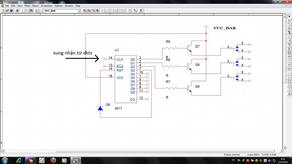

    chào cả nhà! mình có chút thắc mắc nhờ mọi người hướng dẩn giúp,mình muốn lắp mạch ĐKTX cho quạt bàn, phần thu phát dùng IC PT 2248-2249 hay gì củng dc, chỉ thu phát 1 kênh tín hiệu, khoảng cách tầm 5-10 m, mình định dùng IC đếm 4017 lấy 4 đầu ra của IC này ĐK 4 chức năng, (3 số của quạt)
    ý tưởng của mình là khi bấm công tắc trên mạch phát, tín hiệu nhận dc ở mạch thu là 1 xung dùng để cấp cho chân clock 14 của IC 4017, vì IC này hoạt động khi có xung miền dương vào chân clock sẻ làm chuyển mức cao từ chân này qua chân kia, mình định lấy tín hiệu này tù các ngỏ ra của IC 4017 kích cho relay đóng tiếp điểm các số của quạt, như vậy khi ta bấm 3 lần từ công tắc ở bộ phát thì trên quạt sẻ quay ở số 1 sang số 2 và số 3, bấm cái nữa thì tắt toàn bộ,
    chỉ là ý tưởng, các bác xem có thực hiện dc ko, và có thể hướng dẩn mình thực hiên dc ý tưởng, cảm ơn mọi người!

      may quá, mình đang ráp thử trên bộ test này, gặp vấn đề là khi cấp nguồn cho 4017 chưa có xung vào chân clock mà các ngỏ ra chạy loạn hết lên, hĩ, bạn làm rồi có thể cho mình sơ đồ tham khảo ko vậy, thanks nhìu nha
        bạn phải đưa sơ đồ lên mình mới biết nó thế nào chứ?

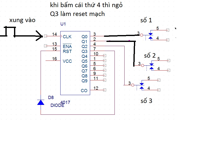

          các bạn xem rồi cho mình bít ý kiến nha

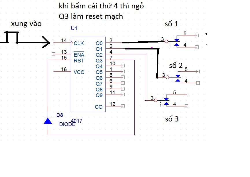

              riêng 4017 thì chân 14 bạn mắc trở 10k xuống mass,chân 15 mắc tụ 104 lên dương nguồn,và trở 10k xuống mass thì khi cấp điện nó sẽ ko nhảy loạn lên đâu.

                chân 15 nối max, khi bỏ ra nối R 10K như bạn thì khi có xung vào chân 14
                mạch ko đếm nữa, đang test thử nè hix

                  mạch của bạn sai rồi. chân Q0 phải bỏ trống, vì khi re set xong quạt phải ở chế độ off. bạn hiểu ý mình ko? Q0 là chế độ quạt dừng, q1 là số 1, q2 là số 2, q3 là số 3.
                  còn về nhiễu 4017 thì cứ làm theo bác nam nhé. thân
                    bạn nối 2 con 10 với nhau thử xem. thường lắp chạy ngay mà ít nhiễu lắm

                      mình đang cắm mạch trên bộ test, thử với led thôi, nhưng rút chân 15 khỏi max thì mạch ko chạy nữa, bạn cho mình nick Y! dc ko

                        sao lại ko chạy,có mắc tụ 104 lên dương nguồn chưa,đây là mạch reset đó.
                          chân 15 la chân reset. bạn đã rút ngắn bộ đếm thì ko thể đưa 15 xuống maxt đc. vì thế nõ nhiễu là đúng. bạn thử dùng tụ như bác nam " đầu lâu" xem. ^^

                            cảm ơn mọi người, tôi mò ra rồi hihi, vẩn còn chút trục trặc nhưng châm cứu chắc cũng dc.hi.
                              ở đây bạn kích mở rơ le bằng các cổng Q0,Q1,Q2.Bạn nên nhớ là điện áp dương ở các cổng này là 5 V.Role có nhiều loại nhưng điện áp kích thấp nhất cũng la 12 V rồi.Vậy bạn sẽ không thể kích mở role bằng điện áp này được,chỉ có thể kích mở bằng điện áp 0V ở các cổng này nhưng như vậy theo sơ đồ bạn vẽ sẽ bất họp lý vì ban đầu Q1,Q2 đều là Ov đều kích mở role
