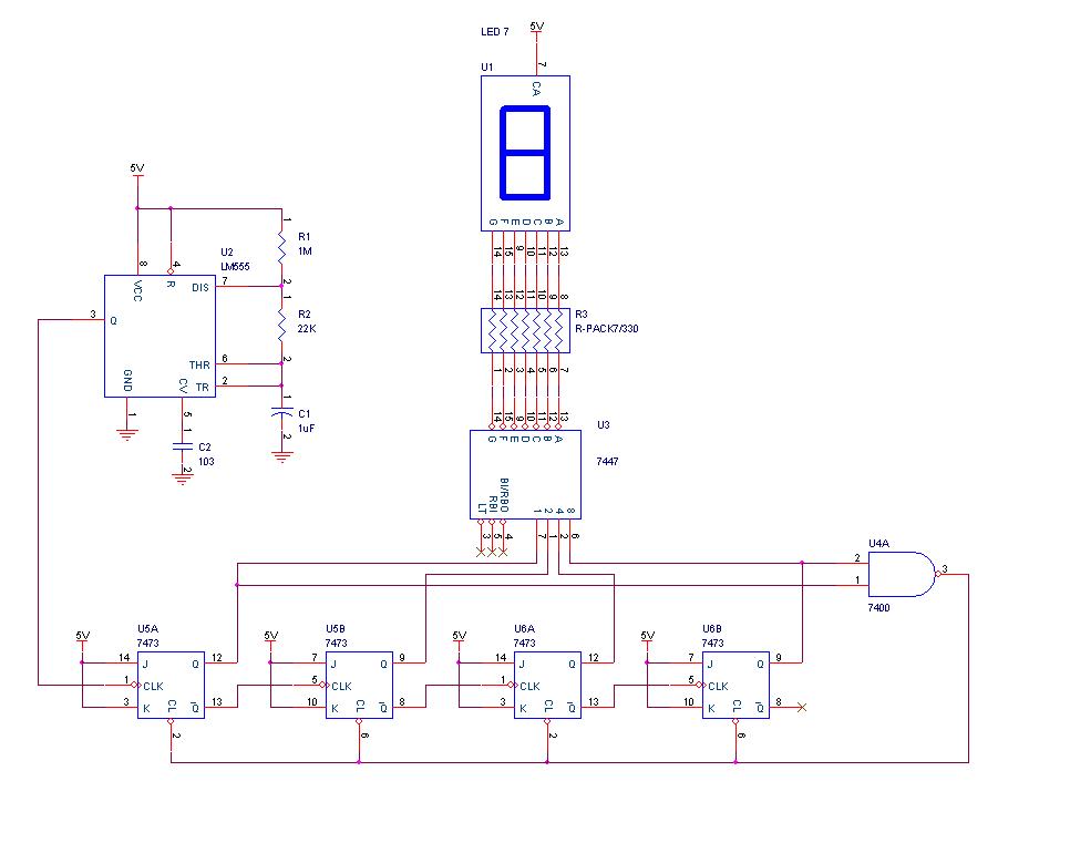

Mong Mọi Người Jup đỡ "làm Mạch đếm 0-->8 Liên Tục
    trên thị trường chỉ có FFD, FFJK ko có FFT, từ FFJK ta có thể làm ra FFT,FFD.
    FFJK muốn chuyển sang FFD thì từng chân J nối sang chân K thông qua cổng Not.
    FFJF muốn chuyển sang FFT thì chỉ cần nối chân J và K lên 5V hay để ko cũng được.
      lên google.com.vn gõ 7473 xem datasheet của nó rồi sẽ biết cách nối chân thôi.

                con 7473 thi em có sơ đồ chân rồi nhưng em muốn cả sơ đổ mạch các chân cơ vì hình bác post lên con 7473 em nhin không ro chan nao lại chân nào để mà đi giây cả
                thôi bác cho em cả mạch luôn đi

                  Em Làm Bài Tập Cho Bộ đếm Từ 0 đến 8 Liên Tục .dùng C0n 555 Tạo Xung Rồi 3 Con 7447+7473+7408 +led 7thanh
                  Năm Hết Tết đến Gấp Lắm Rồi
                  Đây là mạch đếm không đồng bộ .
                  Anh cóp từ mạch của bạn Tran ,có thêm chút gia vị .
                  Mời em thưởng thức .
                  Chúc em năm mới tốt lành .

                            SAX JKFF làm sao có thể làm việc ở chế độ ko đồng bộ đc. JKFF chỉ có thể lamg việc ở chế độ đồng bộ thôi.mạch trên lởm rồi
