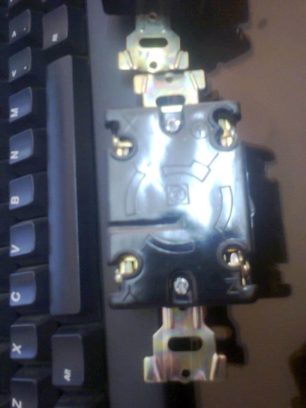

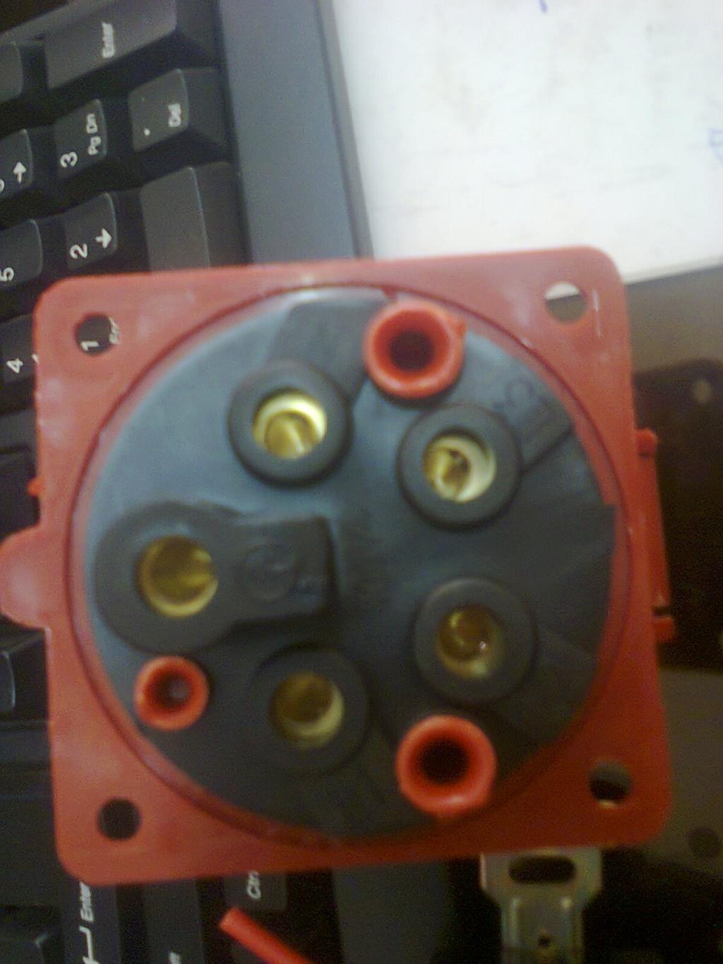

    Các bác ơi. Có ai rành về cách đấu dây điện điện 3 pha vào ổ cấm 3 chấu và 4 chấu chỉ em với. Hiện là em có nguồn điện 3 pha ( 3 lửa+ 1 nguội+ 1 te) và 2 ổ cấm 3 chấu và 1 ổ cấm 4 chấu. Em không biết đấu thế nào cho đúng. bác nào có kinh nghiệm giúp em với. e cần gấp lắm.
    sơ đồ ổ cấm của em là : ngỏ vào + 3 chấu + 3 chấu + 4 chấuClick image for larger version

    Dây pha nối vào L1,L2,L3 (hoặc X,Y,Z...)
    Dây nguội nối vào N
    Dây te nối vào ký hiệu đất trong vòng tròn.

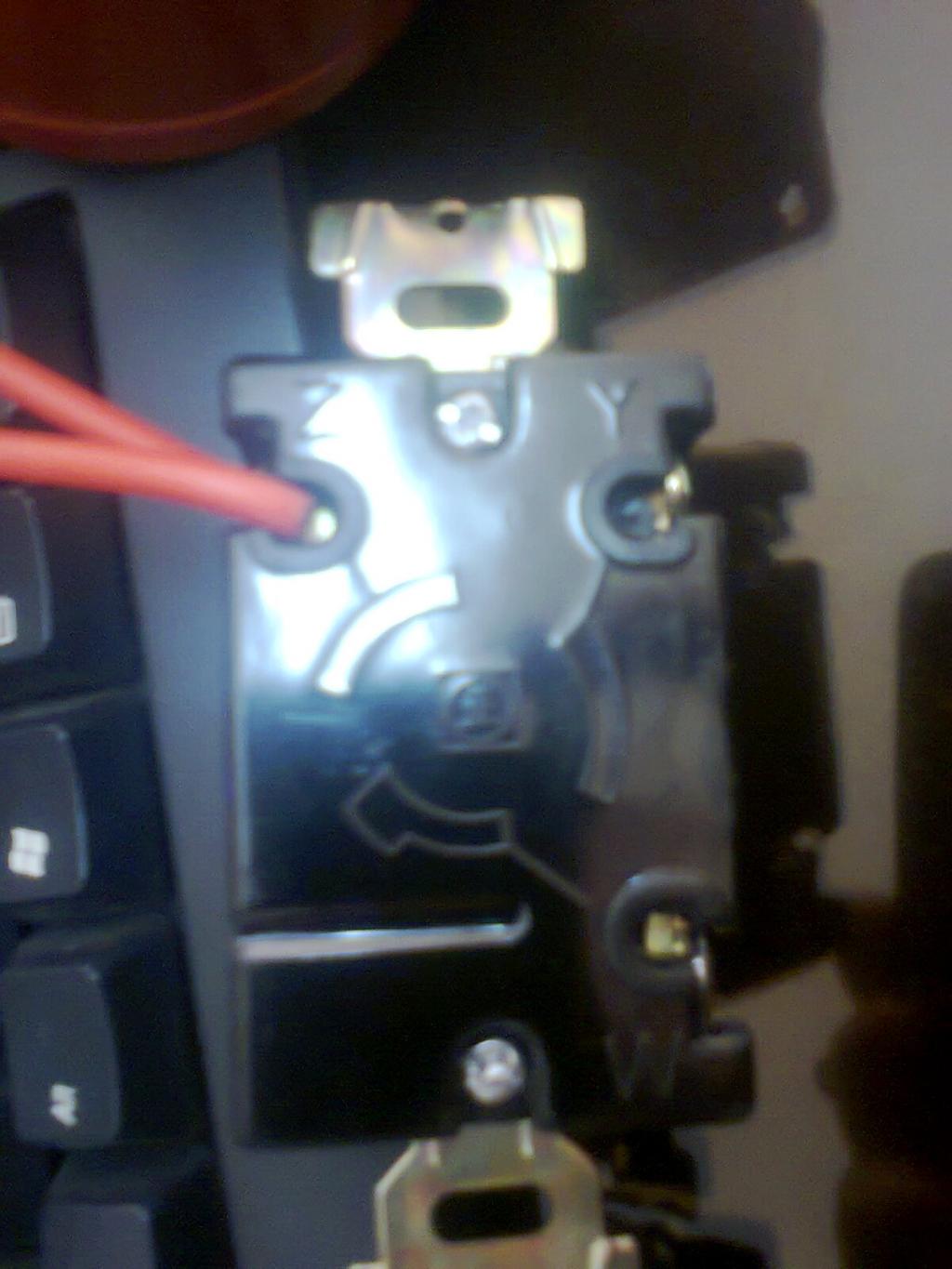

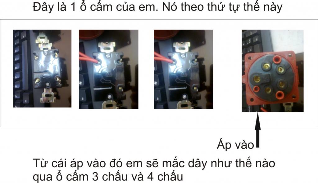

      Bác ơi. Cho e hỏi thêm tí. Như 3 hình trên e đã pót. Em cấp nguồn 3 pha vào ổ cấm 5 chấu. rồi từ ổ cấm 5 chấu đó em cấp thêm cho 2 ổ cấm 3 chấu và 1 ổ cấm 4 chấu. Em đấu 3 lữa từ ổ cấm 5 chấu L1,L2, L3 vào XYZ của ổ cấm 4 chấu và 1 te. Thế còn 3 chấu thì sao? nó chỉ có W Y Z thôi ạ.Cám ơn bác đã giúp em.
      Em gữi thêm cái sơ đồ của em cho bác nhìn dễ

        Điện 3 pha thường ký hiệu bằng 3 chữ cái liên tiếp. WYZ có lẽ không phải là ổ cắm 3 pha mà là nguồn đôi (plit phase) 2 dây nóng và 1 điểm giữa.
