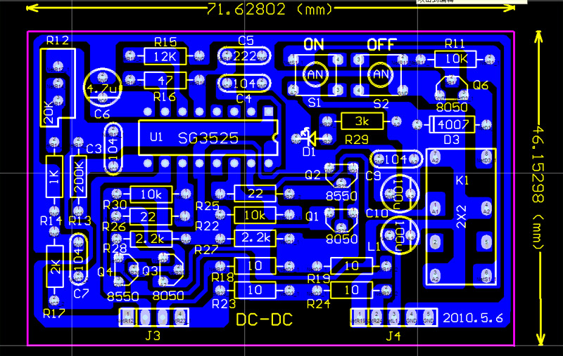

    Chao cac ban! Cho minh hoi trong Proteus co ve duoc nhu vay khong.

    Neu ve duoc, ai biet ve chi minh voi.Cam on cac ban nhieu!

    Ý bác vẽ đc như thế này không là vẽ cái gì câu hỏi không rõ ràng

      minh da dang hinh len rui ma
        Inverter à, vẽ thì được,mà bạn có con sg3525 đó chưa

          Ý bác là vẽ các đường mạch to nhỏ như trong hinh hả

            Đúng rồi. Chỉ cho mình với.

              Hi vọng giúp đỡ đc bạn tại phần mềm của mình cùi quá không quay đc cả chuột chỉ đc vậy thôi
              Up lên youtube lâu wa lên mình up lên Mediafire bạn down ve giải nén ra coi
              - Ở đây mình dùng 2 công cụ Ratsnets Mode và Zone Mode
              Khi dung Zone Mode để tạo các Vertex các bạn kích chuột phải ở vị trý cần dặt Vertex rồi tiếp tục vẽ muốn ép thêm Vertex thỳ kích chuột trá vào vùng Zone chọn Add Vertex
              Chúc thàng công

                Hay quá.Minh mò biết lâu mà vẩn không làm được.
                Nay mới làm được.Cảm bạn known rất nhiều nghe!
