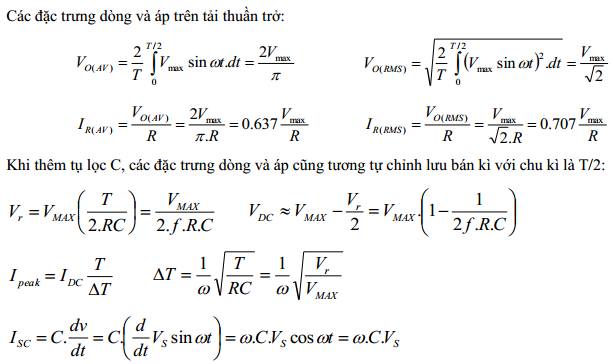

      Có công thức tính để có đọ gợn là 1% không. BT của e yêu cầu làm mạch chỉnh lưu cho ngõ ra I rms = 3A , V rms = 18V
        nèk
ID:	1386862 cái này nè bạn

          + Chỉnh lưu bán kỳ ko tụ thì Idc=0,5Iac
          + Chỉnh lưu toàn kỳ ko tụ thì Idc=0,95Iac
          + Lắp tụ vào thì cả 2 cái Idc=Iac.căn 2
