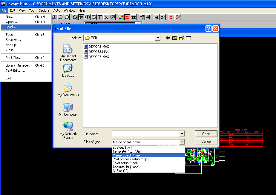

Toi chỉ minh họa lại cho rõ
1/ Mở layout plus. Mở file max thứ 1.
2/ Dời gốc tọa độ của board (move datum)
Tool --> Dimension ---> Move Datum ---> click vào điểm muốn đặt gốc mới.
3/Tải board thứ 2 lên:
File --> Load --> Merge board ---> Chọn file muốn merge, Open ---> Chọn Yes cho các câu hỏi!
4/ Tương tự .... Kết quả là:
chúc thành công
