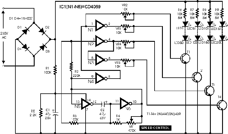

cần mạch nháy led
    @ hao_100 :
    Đơn giản, dễ làm, linh kiện thông dụng.
    Từ mạch này bạn có thể "ngâm" cứu biến thể thành nhiều kiểu cho đèn LED nháy.
    Chú ý : nếu số lượng LED ít nên chọn lại loại Transistor cho phù hợp.
    Chúc thành công

          hao_100 ơi tớ bít 1 IC hay lắm: LM3914 có 10 cổng ra. pot sơ đồ thì tôi k0 giỏi tin, sợ k0 làm đc, tôi cho bạn số liệu chân và mắc thế là chạy luôn
          có:18 chân (pin)
          pin3 ^vcc= 3to 18vdc
          các pin: 2,4,8 nối mas
          pin5 đầu vào: thay đổi theo điện áp, có thể tạo áp răng cưa từ 555 (ngang qua trở rồi lọc tụ xuống đất---mạch tích phân)
          pin7 nối pin6 nối mas ngang qua R =1k( 6và 7 nối 1k xuống mas)
          pin9 là chân thay đổi chế độ dạng điểm /thanh^ 9 =H thanh; 9=L/điểm
          các pin ra lần lượt nh sau: 1,18, 17,16, 15, 14,13,12,11,10.
          điện áp vào chân 5 có thể thiết kế vol đi qua trở 100k lọc tụ từ 10--47uf to bazer C815
          cục "c" to "b" A564; A564, E nối vcc "C" nối trở 47k-mas, đồng thời là tín hiệu răng cưa đưa vào LM3914.
          C815: "e" nối mas. Bạn hãy lắp thử đi nhé

            à tôi quên, để có 20 cổng dùng 2 con, cách đấu:
            từ pin 6/7 IC1 nối sang pin8/4 LM3914 thứ 2 ; ghi chú:
            ( 8, 4 IC2 nối nhau k0 nối mas trong khi IC1 8,4,2 =mas ; pin2 IC2 là mas như 1) hai pin5 của 2 IC nối với nhau, chú ý: đấu thêm R =22k từ vcc vào pin11 của IC1.
            Chúc bạn thành công!

                        bạn thử dùng mạch này nè . mạch này chỉ có 10 đầu ra nhưng đuổi nhau cứ gọi là .... té khói .
                        mạch này mà dùng làm trái tim tỏa sáng cứ gọi là ... mê li ...
                        chúc bạn thành công

                          cho hoi mach nay dung IC GI THE BAN CO THE CHO MINH BIET DUOC KO
                              trong mạch có ghi rõ rồi mà bãn .Con IC đầu là IC 555 (tạo xung Clock) con thứ 2 là IC 4017,theo mình biết thì IC này là một dạng IC mạch Logic thì phải,mạch này mình đã làm rồi,mình biến tấu thành mạch đèn Hào Quang cho Tượng phật Quan Âm ở nhà mình,chạy rất OK
