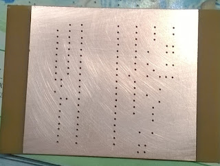

    Sau khi có sơ đồ nguyên lý mình dùng giấy kẽ caro để thể hiện mạch in và linh kiện. Cách làm này sẽ đảm bảo linh kiện bố trí trên mạch hợp lý nhất. Đa số các loại linh kiện phổ thông đều có khoảng cách chân gần giống nhau, khoãng 1inch, tương ứng với 1 điểm lổ (khoảng cách lổ). Ví dụ điện trở trong mạch của mình là 3 inch, 4 điểm lổ, 1inch với 2 điểm lổ. Thạch anh 3 điểm lổ. 7805 3 điểm lổ. Biến trở 3 điểm ngang và 3 điểm dọc. Ic 20 điểm ngang và 7 điểm dọc... Khi mô phỏng ic ở mạch dưới cần lật ngửa ic rồi xác định chân. Ví dụ chân 1 và 20 sẽ thành chân 40 và 21. Khi xác định chân như thế mình sẽ giảm được kích thước mạch trở nên gọn gàng nhất. Trước kia mình không biết cứ đo trực tiếp lên phíp. Làm xong hết ham. rồi sao đó là tạo rập bằng giấy rồi dùng kim đâm định vị xuống phíp. Cái này đẹp chút xíu. Tiếp tục làm mình có được bản vẽ thế này:

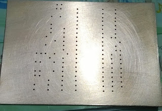

    Tiếp theo mình sẽ đánh dấu chân linh kiện lên phíp có khoan sẳn lổ dựa trên hình vị trí lổ đã vẽ:

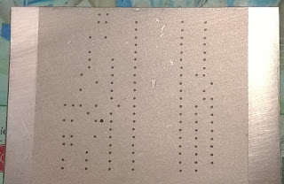

    Đánh dấu xong mình sẽ đến công đoạn vận động ly kỳ hơn. Dùng cái phíp đã đánh dấu đó mình đo lấy kích thước phíp đồng cẩn dùng. Ở đây mình cần dư nhìu để bắt lổ vít. Cắt phíp ra mình chưa cần phải xữ lý bề mặt vội. Dùng keo 2 mặt ép chặt mặt đồng của phíp vào phíp khoan lổ sẳn sau đó khoan lổ đã đánh dấu. Đừng ngại khoan lổ trước thì mực viết dạ sẽ chui vào lổ khoan hay gây khó khăn khi vẽ mạch, mình có cách xử lý sự kiện này hi. Thực tế khi mình dùng cách này sẽ đảm bảo vị trí các linh kiện chính xác theo bản vẽ, vẽ mạch in sẽ dể hơn. Và nhất là khi khoan mạch mà mủi khoan “không còn như ngày hôm qua”, không có dàn khoan hay đơn giản là tay run run. Xong rồi nhé:
    Mạch đã khoan đem xử lý được rồi, hả dạ rồi nhé hii. Lấy cái cạnh gì đó không sắc cà nhẳn các cạnh đồng nhô lên cho nó phẳng xuống cho dể vẽ và đẹp hơn. Riêng mình không muốn giử lại phần đồng quá lớn ở 2 bên nên dùng keo trong 2 mặt dán lên rồi rửa bỏ nó:

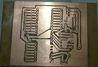

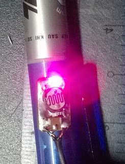

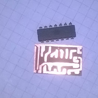

    Đối với mình công đoạn vẽ mạch rất thú vị. Mỹ thuật năm cuối mình được 9,7 điểm, cao nhất khối đó. Mạch này mình vẽ nửa ngày. Có một lời khuyên đáng giá khi vẽ sai là dùng tăm tre để xóa thay cho các biện pháp cứu chửa khác nhé. Mình cứ ngở tăm tre là “thần vật” trời ban cho nhân lại vậy. Nó tỏ ra quá hửu hiệu khi xóa mực viết dạ, xóa sạch mà không làm hỏng phíp đồng hay nhây ra. Và nhất là khi vẽ mạch cho các linh kiện dán. Ví dụ như điện trở, cứ vẽ một đường mạch, xác định vị trí, tăm tre lết ngang là có cái đường đứt đặt điện trở vào rồi. Đây là modul cảm biến mini của mình dưới sự trợ phù hộ của tăm tre thần thánh:
    Mạch mình vẽ xong rồi đó, giờ đem đi hơ lửa. Làm khô mực cũng là “hành vi” qua trọng không kém. Để sắt không ăn mòn vào tận đồng thì phải hong cho mực thật khô, khô như chết luôn ấy hii. Để hong chất lượng mình bật bếp ga lửa nhỏ, để cách xa cở 1 gang tay. Mình từng hơ cháy 1 lần. Rồi hơ như nướng khô mực ( sao cảm thấy có một niềm trống vắng sao ấy hiii). Mình thường hay đếm từ 1 đến 100 nếu không không kiên nhẩn nổi:

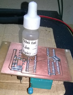

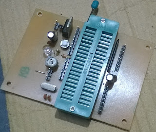

    Giờ chạy đi rửa thôi. Tèn ten rửa xong rồi mình xử lý cho đẹp troai ra cái. Có một điều sai lầm kinh khủng mình đã mắc phải là quá tin vào acetone. Acetone làm tan mực và chảy vào trong các lổ, ngấm vào phíp. Làm cái phíp trông xấu lắm, khi hàn mực nó còn tràn ra nửa. Còn giấy nhám mịn cũng rất hay nhưng mình ngại nó mài mòn mạch. Sau tất cả mình tin dùng cước chùi xoong màu xanh nhám, em ấy đánh sạch mực, làm mạch sáng trưng mà không làm mòn đồng. Giờ có thể rửa lại bằng acetone rồi. Xong xuôi giờ chỉ việc phủ nhựa thông lỏng lên là đem cất được rồi. Thành phẩm của mình đây:
    Đừng quan tâm nhản nhé hiii. Nhựa thông lỏng mình lấy nhựa thông pha với acetone, đơn giản khỏi phải mua sắm. 1 lọ nhỏ dùng cũng lâu lắm.

            Điểm 9,7 mà vẽ bo xấu hơn cả tôi nữa có 5 hay 6 điểm , lấy tờ giấy mạch vẽ tay phía trên để lên phíp rồi khoan luôn khỏi cần kê bo đa năng rồi dùng kim chích mất công . Mạch trên mới vô chỉ trong 3 giờ là có mạch để hàn linh kiện rồi nếu chuẩn bị đủ mạch in , khoan , phíp , thuốc rửa nhựa thông .
              Bạn vẽ mạch trên phần mềm rồi in ra giấy, sau đó lấy bàn là ốp nó lên phíp đồng, đường mạch sẽ nuột & đẹp hơn là dùng bút phủ như trên.
                Hiii mình đã giải thích rồi mà ta, kê board đa năng rồi khoan chứ k cần kim chích đâu, vs lại kê board là cách khoan lổ thẳng và đều nhất. Bạn đồng ý chứ, mạch bn vẽ thế nào show mình học hỏi đê..

                  Cám ơn bạn nhé, đây chỉ là kinh nghiệm mình muốn giúp phần nào thôi, mạch in mình làm dc rồi hiii
