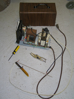

    m đọc trên mạng thấy sơ đồ như sau
    http://www.instructables.com/id/Buil...ep5/Schematic/
    gồm 2 biến áp lò vi sóng cũ
    2 cuộn sơ cấp biến áp nối song song và cắm vào nguồn(giữ nguyên cuộn sơ cấp) cắm vào điện từ ổ ko phải từ aptomat nhé
    2 cuộn thứ cấp (đục bỏ thay bằng 20 vòng dây có đường kính 2.5mm? 1 biến áp )nối tiếp nhau rồi lấy ra1đầu vào Kìm hàn 1 đầu vào mát
    Em thấy bọn tây test thì rất cool hàn ầm ầm
    Không biết mình làm thì thế nào
    EM cũng kiếm đc 2 cái biến áp lò vi sóng cũ nhưng do bất cẩn đục thứ cấp dẫn đến xước vài vòng sơ cấp
    Em muốn hỏi là làm như các trang web của bọn tây liệu có hàn được ko
    máy biến áp lò vi sóng công suất 800w nếu điện áp thứ cấp 20V thì dòng max cũng chỉ 40A liệu có hàn đủ( hàn que nhỏ nhất 2.5mm) có trang web của tây nói khi làm theo sơ đồ trên có thể đạt 70A
    Em muốn hỏi các bác có cao kiến gì về việc trên không. Nếu OK em sẽ đi đặt quấn máy biến áp lò vi sóng. em có 2 bộ PHE của biến áp lò vi sóng
    Em ở hà nội các bác biết chỗ nào quấn rẻ ko(giá bao nhiêu), em định lên Hàng Bông
    Hoặc các bác có cao kiến nào
    để chế 2 bộ PHE của biến áp lò vi sóng thành máy hàn 1 pha mini ko ạ(ngoài sơ đồ ở trên)
    Tổng thiệt hại 2 cái biến áp là 450K rùi , biến áp loại này đục rất khó lại đổ keo cực cứng em đục thứ cấp làm hỏng luôn cả sơ cấp huhu
    Làm sao cho project máy hàn mini này của em up lên 350K đến 400K thôi
    gần bằng 1 cái máy hàn bằng dây nhôm bán ở hiệu rùi
    Cảm ơn các bác

    Biến áp lò vi sóng có độ từ thẩm cao nhưng công suất của nó chỉ đạt khoảng 1400W là tối đa. Dây sơ cấp điện áp 220V đường kính dưới 1mm nên nếu có đấu song song hai biến áp lại thì dòng điện chịu đựng được trong 5 phút cũng chỉ khoảng 12A là tối đa. Trong khi đó dòng điện sơ cấp để đạt được dòng điện hàn khảng 80A là 15A. Chưa chắc gì tìm được hai lỏi biến áp có các thông số giống nhau nên nếu chập dây thứ cấp ở hai lỏi song song nhau thì sẽ xuất hiện một dòng điện cân bằng chạy giữa hai cuộn dây làm dây nóng lên. Ngoài ra khó điều khiển dòng điện hàn hoặc phải dùng mạch điện tử để điều khiển. Như vậy giá thành đôi khi còn mắc hơn máy hàn xung dùng inverter mà hiệu quả lại không cao. Không phải cái gì đưa lên mạng đều có thể ứng dụng trong thực tế bởi vì thực giả khó lường, vàng thau lẩn lộn.

              Yêu cầu của một máy hàn điện hồ quang là có thể điều chỉnh được dòng điện hàn để có thể hàn được các vật liệu có độ dày khác nhau. Theo đoạn video bạn đựa lên thì máy hàn này chỉ có thể hàn được một vài loại vật liệu mà thôi. Ngoài ra nó còn hay bị dính nếu người hàn không khéo tay ( điện áp áp ra không tải khoảng dưới 40VAC nếu quấn 20 vòng ở thứ cấp). Hai lỏi biến áp lò vi sóng hiện nay cũng khoảng 400K rồi. Cộng thêm các thiết bị hỗ trợ khác như cọc điện ra, vỏ, dây hàn và cả công chế tạo nữa không thể nào dưới 800K. Như vậy liệu có kinh tế không so với các loại máy hàn inverter cở nhỏ khoảng 150A giá khoảng 1,8T nhưng nó có thể điều chỉnh dòng điện hàn từ 30A-120A và có kết cấu gọn nhẹ, dễ sử dụng cho dân hàn nghiệp dư.

                    Ở nhà mình có mấy biến áp vò vi sóng cũ. Đem cân thử thì thấy mỗi biến áp nặng khỏang 4,5kg, Hai cái cộng với các thiết bị khác tính ra trên 10kg. Mình đành gác lại bởi vì máy hàn inverter 150A hiệu LeGi toàn bộ chỉ nặng 2,6kg giá khoảng 1,8T,còn các máy hàn inverter 200A khác cũng chỉ nặng 6,5kg giá khoảng 2,8T. Nếu tính hiệu quả thì làm thử bằng không mua về xài vừa nhanh vừa đở tốn công. Vấn đề cháy hay không tùy theo người sử dụng. Mình cũng đang sửa nhiều chủng loại máy hàn inverter do khách hàng mang tới. Cháy FET hay IGBT thì không sợ. Chỉ sợ nó hư mạch điều khiển không có linh kiện thay.
                      cấn gì bạn phải lấy biến áp lò vi sóng , chỉ cần dùng 2 biến áp ampli từ 10-->15A là có thể làm máy hàn được rồi,
                      mua biến áp củ bị cháy về tháo ra( 2 cái) = 120k.
                      mua 2 khung biến áp bằng nhựa = 6k.
                      mua 1 cuộn dây đồng =~0.5mm về quấn 1033 vòng mỗi cuộn (sơ cấp)
                      mua 4 lạng dây 2.5mm = 100k. về nhà quấn mỗi cuộn 20-~25 vòng thứ cấp
                      điện áp đầu ra 2 cuộn khoảng 4.5 volt. dòng ra mỗi cuộn sẽ là ~= 16.78A
