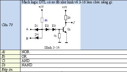

Help! mọi người giúp mih vài câu trắc nghiệm môn Điện tử số với
ngại wa , mình giúp vừa học cái nj xong , nhưng chỉ giúp đc bạn câu thứ 3
đầu vào A, B đầu vào ở mức 0. D1,D4 thông, D2,D3 tắt, tran Q1 tắt ,đầu ra y= 1;
đầu vàoA =0, B=1 . D1thông , D4 tắt, D2,D3 tắt, tran Q1 tắt ,đầu ra y= 1;
đầu vàoA =1, B=0 . D1tắt , D4 thông, D2,D3 tắt, tran Q1 tắt ,đầu ra y= 1;
đầu vàoA =1, B=1 . D1tắt , D4 tắt , D2,D3 thông , Q1 thông ,đầu ra y= 0;
cổng NAND
đang làm bìa K nên bị lộn mức logicNguyên văn bởi hoc_hoi_92 Xem bài viếttại hạ ngu dốt , xin bác CHUNG168 giải thick câu trả lời của bác
Câu 70:
A= H; B= H thì lối ra = L
A= L; B= H thì lối ra = H
A= H; B= L thì lối ra = H
A= L; B= L thì lối ra = H
Đó là bảng chân lý của NAND. Đáp án: D

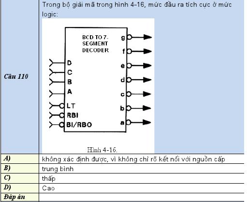

Câu 110: Mỗi lối ra có cái vòng tròn to đùng . Vậy đáp án là C

@ HTTTTL: Vì sao lối ra có cái vòng tròn to đùng là: mức đầu ra tích cực là thấp vậy? bạn có thể nói rõ hơn ?
Cái này là ký hiệu theo quy ước mà.Nguyên văn bởi Ben1102 Xem bài viết@ HTTTTL: Vì sao lối ra có cái vòng tròn to đùng là: mức đầu ra tích cực là thấp vậy? bạn có thể nói rõ hơn ?
Ví dụ : (Cơ bản) Chân CS (Chip Select) của IC nào đó, nếu đầu ra chân CS không có vòng tròn thì mức tích cực là H; nếu có vòng tròn thì mức tích cực là L.
Cụ thể trong bài của bạn: Giả sử ta đưa tín hiệu = 8, tức là A=B=C=0; D=1
Khi đó, lối ra a=b=c=d=e=f=g=0; ta dùng LED 7 đoạn Anode chung, mắc trực tiếp vào IC giải mã của bạn.Chưa đỗ tú tài, nên vẫn còn phải đi học.

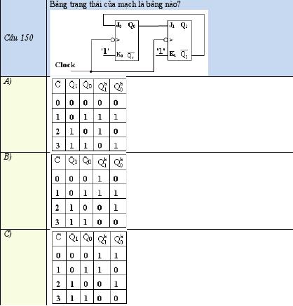

À ra là vậy. Vậy uống cafe đi.Nguyên văn bởi chung1608 Xem bài viếtđang làm bìa K của mạch đếm đồng bộ, down 3 cái soft K map về mà mỗi cái dịch ra một kiểu @@
, sẽ ra thôi. Xong làm luôn câu 150 cho em nó.
học từ 4 năm trước giờ làm lại cái mạch đếm đồng bộ ngẫu nhiên thì gặp 1 trạng thái ko đc xuất hiện 2 lần, 2 trạng thái kế tiếp nhau ko đc xuất hiện kề nhau, chả biết làm sao.Nguyên văn bởi HTTTTH Xem bài viếtÀ ra là vậy. Vậy uống cafe đi.
Câu 150 thì bảng trại thái thuận của JK-FF mà lôi ra làm, mấy cái bảng kết quả mỗi dòng riêng biệt chứ có dính nhau đâu

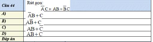

Tôi cũng có đáp án là D, nhưng cách làm khác. Cũng lấy ký hiệu đảo bằng dấu gạch chân nhé:
Q=AC + AB + BC = C(A + B) + AB.
Theo định luật de Morgan thì A + B = AB, nên Q = CAB + AB
Theo nguyên lý đối ngẫu [ab + c = (a+c)(b+c)] thì
Q = CAB + AB = (C + AB) (AB + AB) = C + AB [ do (AB + AB) = 1 ]
Bài của hoadang, từ dòng thứ hai sang dòng thứ ba bạn làm sao mà hay vậy, từ C(A + B) thành C(A +AB).Nguyên văn bởi hoadang Xem bài viếtcâu 44:
Q=AC+AB+BC
= C(A+B)+AB
=C(A+AB)+AB
=CA+A(CB+B)
=CA+A(C+B)
=C(A+A) +AB
= AB+C
=> đáp án là D
(dấu gạch chân thay cho dấu gạch ngang trên đầu các biến logic)
Đến dòng 4 sang dòng 5:
= CA+A(CB+B)
=CA+A(C+B)
Tôi chịu không hiểu luôn.Chưa đỗ tú tài, nên vẫn còn phải đi học.
