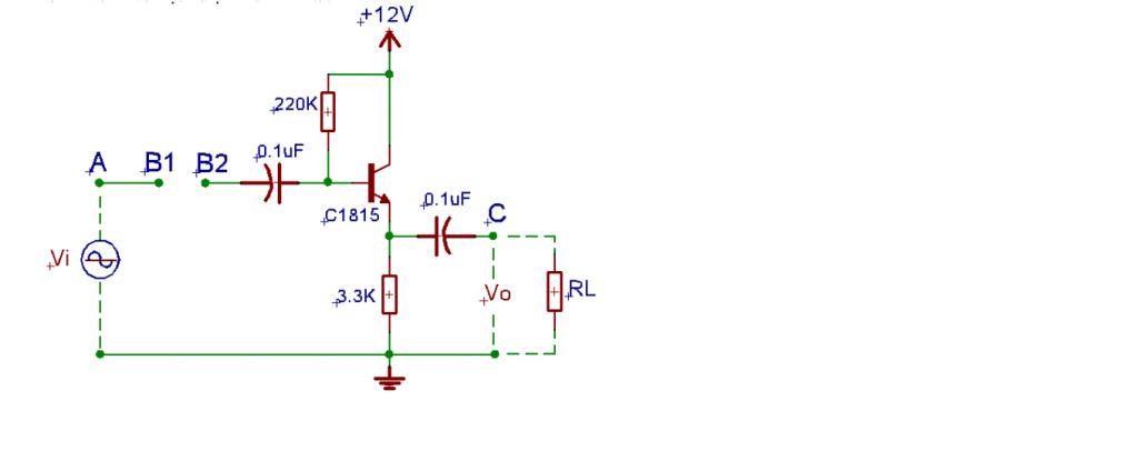

Xin mọi người giúp đỡ về mạch khuếch đại C chung.
Theo mình biết sơ sơ thì tác dụng của các linh kiện như sau:
- 2 con tụ 0.1uF là 2 con tụ ghép tầng khuếch đại.
- Điện trở 220k là điện trở dẫn điện 1 chiều cấp cho cực B của Transistor C1815.
- Điện trở 3.3k là điện trở dẫn điện 1 chiều cấp cho cực E của Transistor C1815 theo phương pháp hổi tiếp.
- RL là điện trở của tải.
Còn tính toán cụ thể thì mình chịu thôi, trình độ có hạn, bạn thông cảm nhé
Một số công thức cho bạn:Nguyên văn bởi quaidieutoan Xem bài viếtXin mọi người giúp đỡ em về tính toán Icq, Vce, Zin, Zout. Tác dụng của từng linh kiện trong mạch. Mạch có hồi tiếp không?
[ATTACH=CONFIG]48590[/ATTACH]
Xin mọi người giúp dùm. Cám ơn nhiều!
Tổng trở vào:
R(in)=V(in)/I(in) = Vb/Ib.
Tổng trở ra:
R(out)=V(out)/I(out)= Ve/Ie
Độ khuếch đại dòng điện:
Ai=I(out)/I(in)= Ie/Ib= [beta]+1
Độ khuếch đại điện áp:
Av=V(out)/V(in)= Ve/Vb [gần bằng 1]
