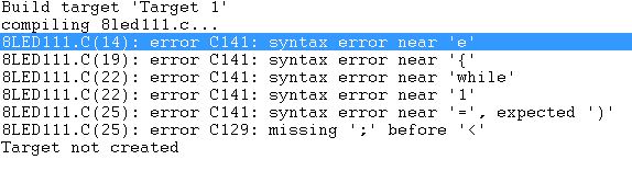

          bị lỗi rồi bạn ơi
            Nguyên văn bởi tychuot289 Xem bài viết
            bị lỗi rồi bạn ơi
            [ATTACH=CONFIG]51702[/ATTACH]
            Sorry bạn nhé,mình post code lỗi có dấu cách "0x7 e" ở mảng 3 nên báo lỗi,xóa kí tự cách đó đi là được,cái này bạn chỉ việc copy-paste vào là được nè:
