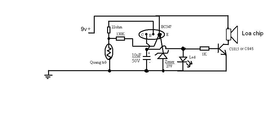

    Em mới vào môn này, tình cờ trên youtube thấy đc cái mạch đèn chống trộm khá hay, nhưng cái đi dây vs lắp linh kiện đối vs e thật sự rất khó, mong mấy a chỉ rõ từng cực nối các linh kiẹn giúp ne đc ko ạ ( e vẽ cái này trên altium ko biết có đúng ko nữa)

      Cái mạch sai mà ai cũng đâm đầu vào ráp.

          Bạn làm theo hình này, bảo đảm thành công 100%.

          P/s, cái led báo bạn không nên lắp vì ăn trộm nó dễ thấy
          thắc mắc chỗ nào mình chỉ.

            e cảm ơn anh nhiều, a cho e hỏi khi cấp nguồn 9V cho mạch đó và cùng chiếu đèn vào quang trở, khi che tay vào chuông có kêu ko ạ ( đk ban ngày đó ạ)
                  Thế thì bạn nên chế cái gì đó (1 cái ống cao su đen chẳng hạn) dài khoảng 3cm xỏ vào con quang trở, thế là nó hoạt động ban ngày đc rồi đó

                    vậy cái mạch này chỉ cần nguồn 1 chiều 9V phải ko ak
                    a cho e hỏi ngu 1 câu: cực dương của nguồn 9V nối vs cực B của trasitor phải ko ạk
                      nối với cực dương qua điện trở hạn dòng bạn ạ

                          vậy 2 a cho e hỏi cực âm và dương của nguồn 9V sẽ lắp vào đâu ạk
