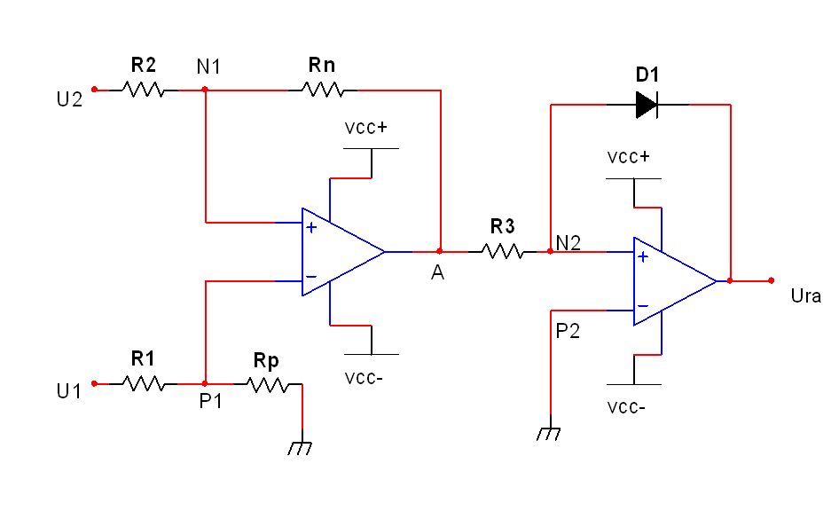

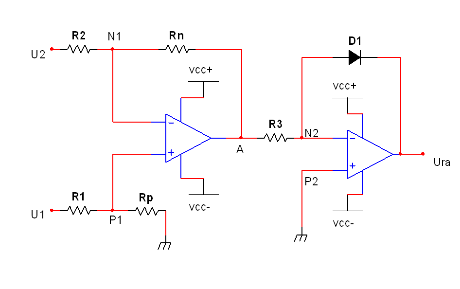

    Xin các tiền bối chỉ bảo ạ! đề bài như thế này: THIẾT KẾ MẠCH ĐIỆN TỬ THỰC HIỆN PHÉP TOÁN URA= -UTln(3U1-5U2) DÙNG DIODE TRÊN CƠ SỞ BỘ KHUẾCH ĐẠI THUẬT TOÁN μA741
    Em thiết kế như vầy và được điểm rất kém. Xin các tiền bối chỉ lỗi sai hay những chỗ thiếu sót cho em với ạ! Em xin cảm ơn!
    Việc đầu tiên, quan trọng nhất - là đi hỏi chính cái người cho điểm kém đấy là vì sao điểm kém, lỗi sai ở đâu. Diễn đàn có chỉ bảo đúng giời biển mà sai so với ý định của người ra đề thì điểm vẫn kém thôi.
      Mình không có chuyên môn sâu về môn mày. Nhưng một mạch cụ thể thì các linh kiện phải có giá trị cụ thể chứ !
        Mạch này trở kháng vào nhỏ, nên dùng mạch intrumentation opamp khi tín hiệu vào vi sai.
        741 có chân chỉnh offset sao không dùng?
        sau.ph
          Có lẽ mạch phải sửa như lầy ....
