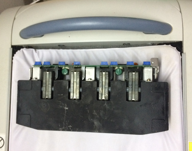

            Không biết bác HTTTTTH có nhầm không? Siêu âm là để tán sỏi. Khử air trong nước thì người ta dùng bơm hút chân không nước nóng. Ở trên bác vvp cũng nói là hút chân không mà. Em đang tháo 1 máy tán sỏi xung kích ngoài cơ thể đây.

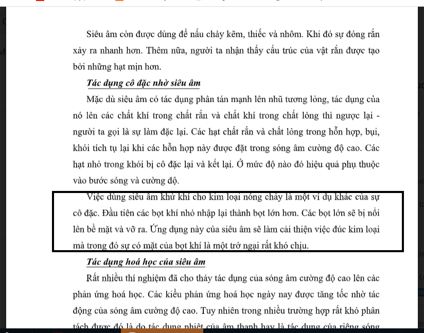

                          Chú em nói đang tháo cái máy tán sỏi thận, nó lấy air trong nước bằng cách hút chân không nước nóng. Cho tôi hỏi máy đó tên gì? đun 80-90 lít nước, hút chân không để lấy air? Cái hãng sản xuất đó NGU quá vậy? hay Chú em là chủ hãng sản xuất đó?
                          • #58
                            Em thì nghĩ bác đang nhầm giữa tạo bọt và khử bọt.
                            Hút chân không để kéo các bọt khí ra khỏi nước. Còn dao động siêu âm thì xé các phân tử nước ra tạo thành những khoảng trống.
                            Hồi năm 2002, tôi có dịch 1 bài trên trang mạng của BLACKSTONE~NEY, bây giờ bản in (bài gốc tiếng Anh) đã bị thất lạc, trang web tìm lại không thấy... nên chứng cứ cũng hơi "mơ hồ". Bản dịch của tôi như thế này, bạn có quyền không tin.
                            Tác dụng khử khí trong chất lỏng của siêu âm tương tự như tác dụng của khuấy. Mọi người hay đọc sách chắc biết bí quyết của công nghệ thuỷ tinh chỉ nằm ở việc khuấy thuỷ tinh nóng chảy trước khi thổi, nhờ vậy mà tạo được sản phẩm thuỷ tinh không bọt.

                              Máy tán sỏi Sonolith 3000. Nó đun nước lên khoảng 40 độ rồi mới cho vào tank hút chân không.
